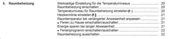

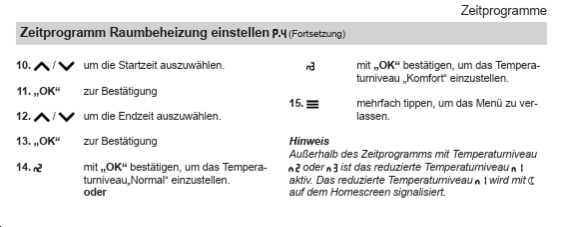

Hallo , ich habe vor kurzem Vitodens 100 W Therme eingebaut die neuste und habe Problem. Die erwärmt momentan nur das Warmwasser und Heizung läuft nicht an, in der App wird angezeigt , dass es nicht nötig ist weil draußen noch zu warm ist. Aber ich möchte dass es beim 10 Gard Außentemperatur schon anspringt. Wenn ich das Schornsteinbetrieb einschalte , dann wird alles angeheizt für 30 Minuten und dann wird wieder abgeschaltet. Wie kann ich zur Programm P2 in der Heiztherme wechseln? Ich möchte Herzkurve abändern und das funktioniert laut Beschreibung in der P2 Programm, allerdings wenn ich das Menü aufrufe kommt Programm P1 dann P3 und P2 ist nicht vorhanden wieso? Ich möchte auch Wochen Programm erstellen und da Komme ich auch nicht ins Programm. Brauche ich zusätzlich Bedienungspult Vitotrol 100 dazu?
Da P4 (Zeitprogramm) direkt an der Heizung bei dir nicht einstellbar ist, könnte das darauf hindeuten, dass die Heizung sich (warum auch immer) im Betriebsmodus „Konstantbetrieb mit Raumtemperaturregler“ oder „Open-Therm-Regler“ befindet, entsprechend dem Hinweis in der BA auf Seite 17: Die Einstellung eines Zeitprogramms zur Raumbeheizung und Warmwasserbereitung ist nicht in den Betriebsarten „Konstantbetrieb mit Raumtemperaturregler“ und „Open-Therm-Regler“ möglich..

Wenn Sie sich die Anleitung noch einmal ansehen, sehen Sie, dass der Parameter P2 nicht einstellbar ist, sondern nur zur Überprüfung der Betriebsdaten dient.
Die Anleitung ist beigefügt.
Wie kann ich dann einstellen, dass der Heizung ab 15 Grad Außentemperatur anspringt? Wie kann ich Wochentage steuern? Ist das alles nicht möglich oder brauche ich zusätzlich bedienpult?

Ja ich habe über WLAN das Gerät verbunden und das app auch installiert. Aber in der App kann man nur warmwasser Temperatur und Heizung Temperatur einstellen aber nicht wann und ab welcher Außentemperatur der anspringen darf. Auch die Wochentage Programmierung ist über App nicht möglich. Isr der Vitotrol 200-E kompatibel zur Vitodens 100 W? P4 Programm am Heizung direkt ist auch nicht ersichtlich. Da kommt P1, p3 und danach P5 das finde ich nicht in Ordnung warum das was in Beschreibung ist, ist nicht abrufbar?
Oder ist das Programm P4 nur über Vitotrol 200-E oder Vitotrol 100-möglich?
@vitox Auf welchen Betriebsmodus siehe BA Seite 20) ist denn das Gerät eingestellt? Witterungsgeführter Betrieb mit Aussentemperatur-Sensor? Zeitprogramme für Heizung und WW (P4, siehe Hinweis BA Seite 17) sowie die Heizkennlinie (P3, BA Seite 21) sind nämlich nicht in allen Modi einstellbar.
Ja der läuft zu zeit auf Witterungsgeführter Betrieb mit Aussentemperatur-Sensor. App schreibt Heizung einschalten nicht nötig da der von Wetter betrieben läuft
Ich kann über App Temperatur erhöhen für das Heizkreis was ich will aber der springt trotzdem nicht an wenn draußen sogar 10 grad ist. App schreibt trotzdem dass es nichts nötig ist das Heizung einzuschalten. Ich verstehe nicht, wie kalt soll es denn sein dass der anspringen tut?
