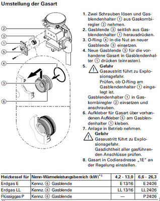

Wurde beim Austausch des Gaskombireglers darauf geachtet, dass die richtige Gasblende verwendet wurde?
Diese muss folgende Kennzeichnung haben:
