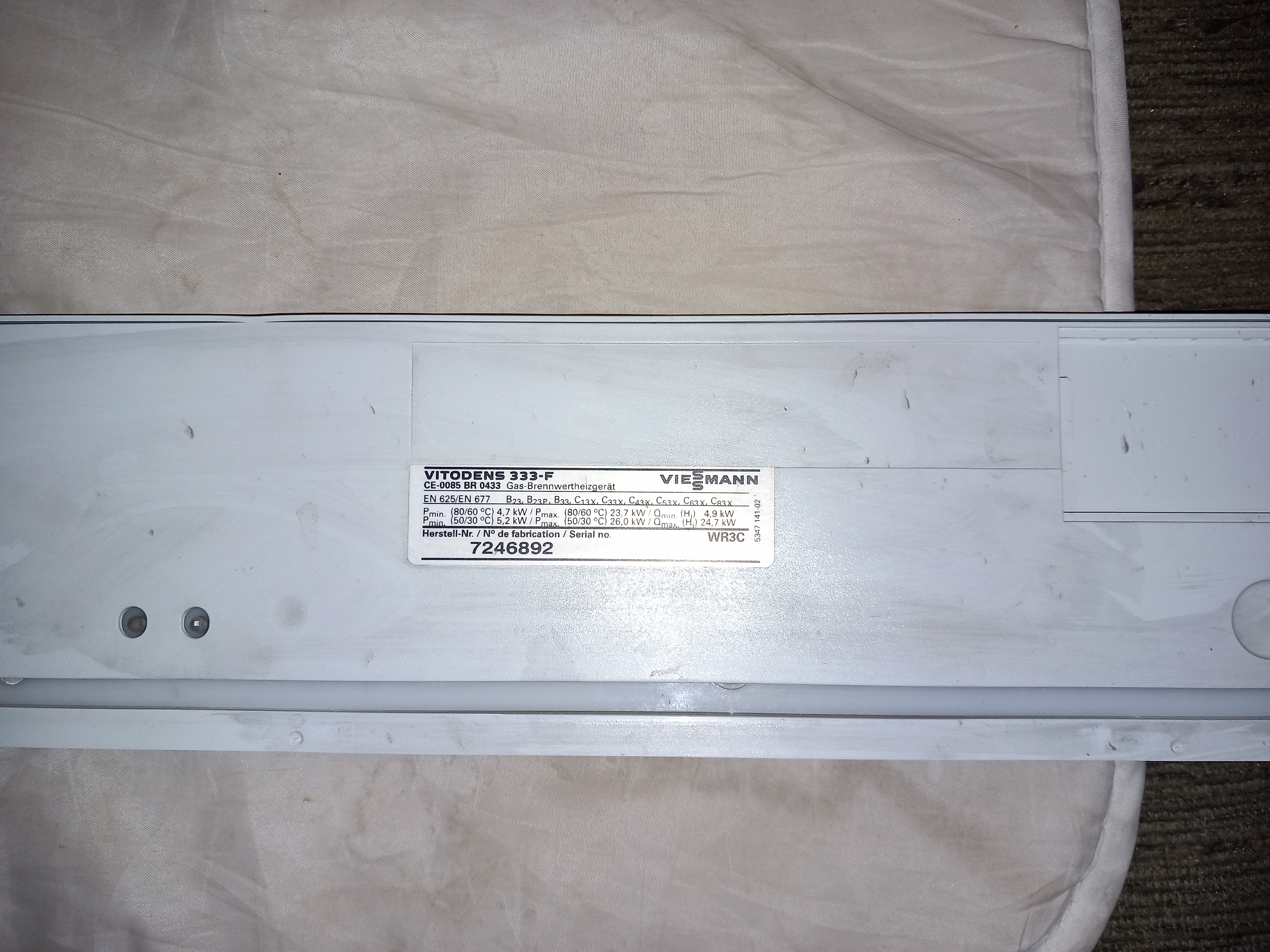

Die korrekte Regelung für dein Gerät wäre diese:
Der separate Codierstecker irritiert etwas. Der wäre eigentlich für ein 19kW-Gerät geeignet. Soweit ich die angegebene Nummer vergleiche, hast du ein 26kW-Gerät? Und dafür wäre der Ausgebaute der Richtige.

Hallo Franky,
ja der Manometer ist defekt.
In der Tat die Anlage hat 26KW.
