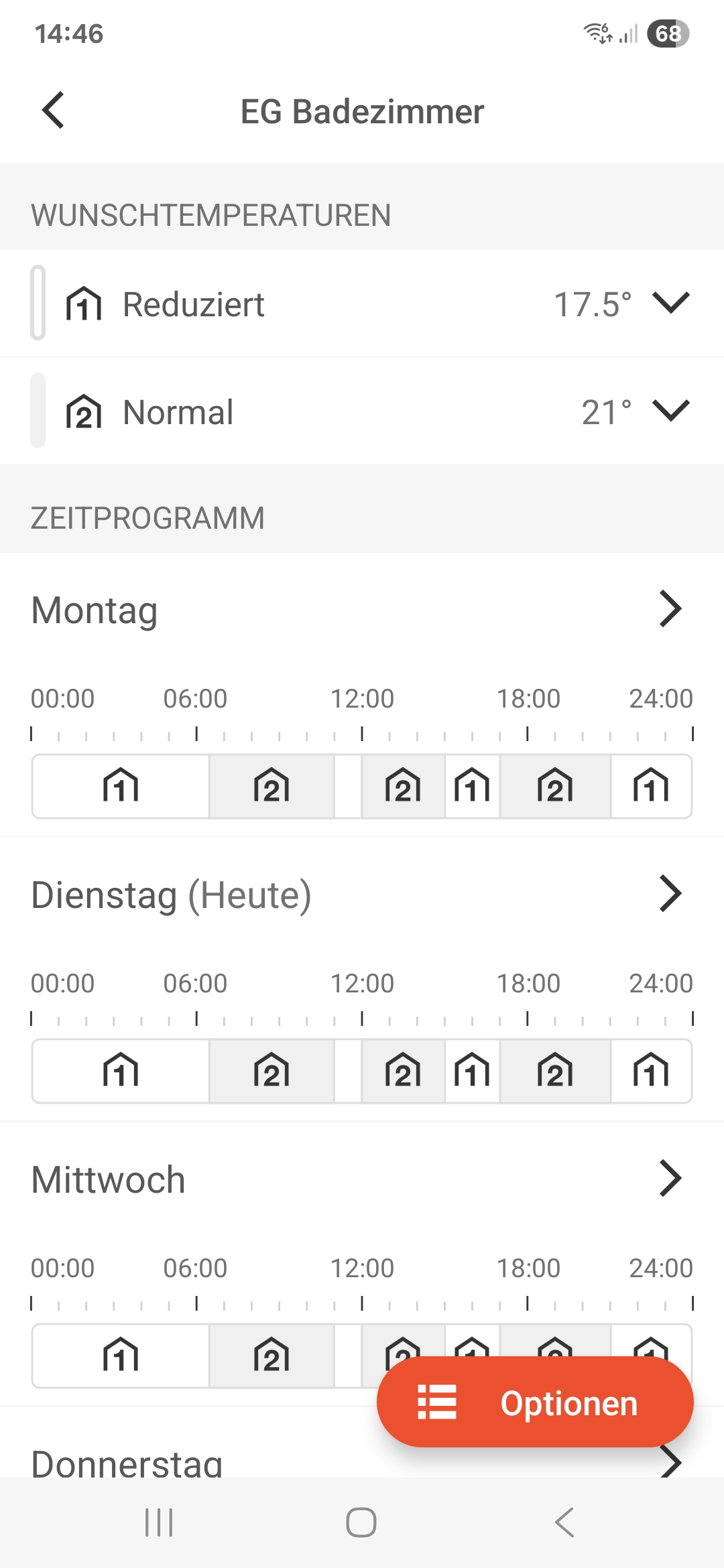

ich habe gerade das Problem, dass ich vor ein paar Tagen unsere Heizung nach der Sommerpause wieder von "NUR WARMWASSER" auf " WARMWASSER UND HEIZEN" umgestellt habe. Vorher habe ich auch noch die Thermostate von Homematic Ip auf Viessmann getauscht...erhoffe mir bessere "Kommunikation" zwischen Heizung und Thermostaten.
Es ist Übergangszeit...ich weiss Aber die Heizung macht brav Warmwasser aber zumindest morgens müsste sie angehen. Es gibt Thermostaten, die melden 19,xx Grad und sie sind auf 21 Grad eingestellt. Morgens sind alle Räume unter 21 Grad, da müsste sie doch zumindest starten. Auch manuelles einstellen von 28 Grad bringt sie nicht zum Heizen.

Dann ist noch wichtig, ob überhaupt eine Heizzeit aktiv ist.
Heizzeiten habe ich in der App jedem Raum einzeln zugewiesen und auch der Heizung
P.S. die reduzierte Temp. springt immer wieder auf 21 Grad auch wenn ich sie runter setzte 😕
