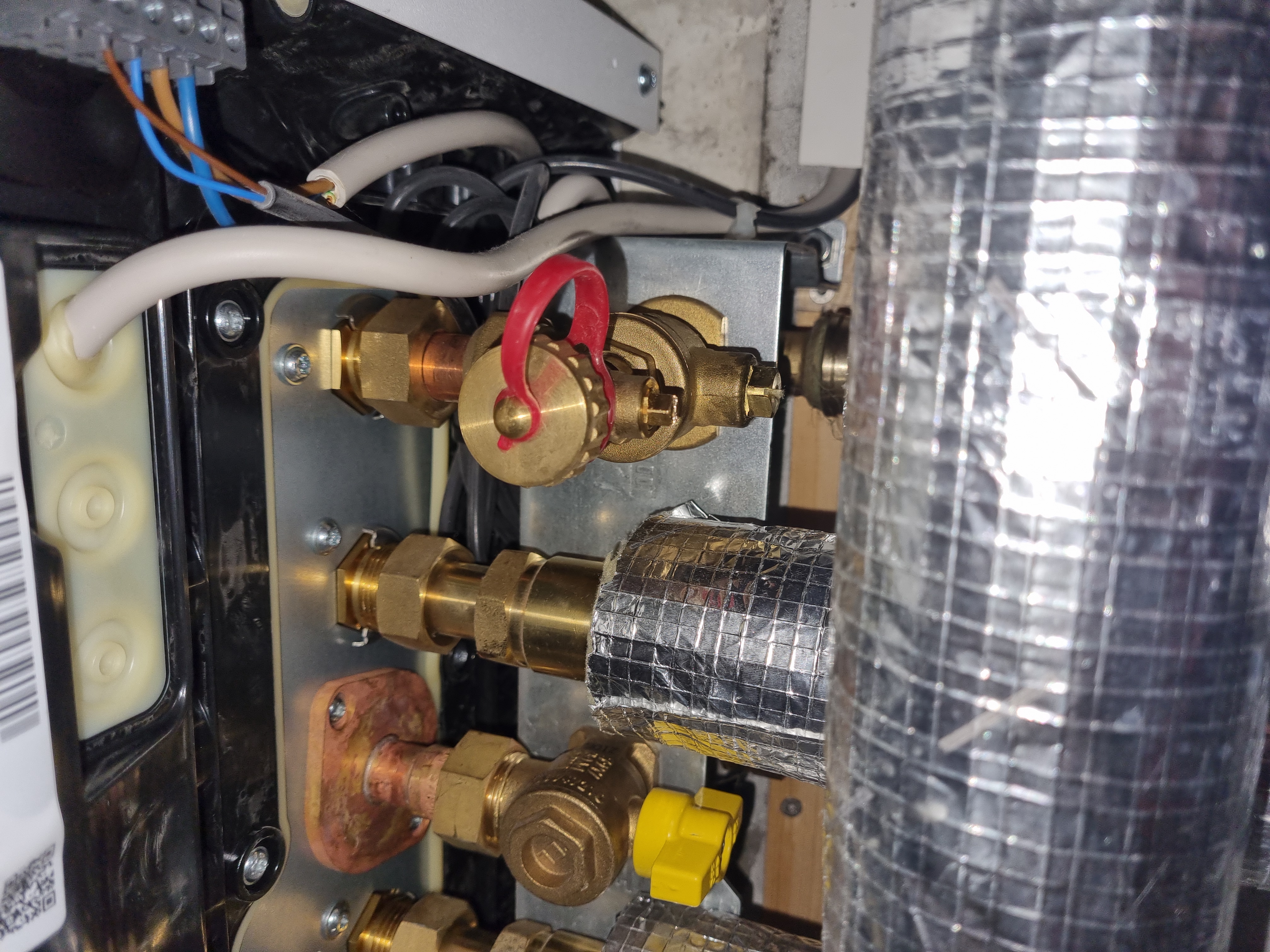

Hallo, ich muss etwas Wasser nachfüllen uns befolge die Schritte in der Bedienungsanleitung. Leider kann ich die stellschraube unter dem einlassventil nicht öffnen. Gibt es da irgendwelche Tricks?
Danke, ben
Wie Wasser nachgefüllt wird hat dir ja bestimmt dein Fachbetrieb bei der Einweisung der Anlage erklärt.....
Ansonsten einfach einen Schlauch an dem Hahn anschliessen, welcher mit der Kappe verschlossen ist. Das andere Ende an einen Wasserhahn. Dann den Vierkant eine viertel Umdrehung bewegen, dann den Wasserhahn öffnen und das Manometer beobachten.
Und nein,man füllt nicht mehr einfach mit einem Schlauch nach,dazu gibt ea Nachfüllarmaturen!!!
Auch,wenn ich dir Recht gebe,wird der TE sowas gar nicht haben. Es sei denn,sein HB hat ihm nix verraten.
Anlage ist so gut wie neu,entweder Einweisung wiederholen, Nachfüllkombi nachrüsten lassen,oder prinzipiell den Fachbetrieb erstmal anrufen.
