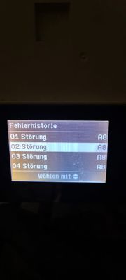

habe seit ein paar Wochen das Problem das meine Anlage Ständig im Entlüftungspogramm ist. Mal mehr mal weniger.
Fehlerhystorie wird der Fehlercode A8 angezeigt
Heizkörper entlüften hat keine Abhilfe gebracht.
Könnte mir jemand Helfen?
Letzte Fehlermeldung war heute morgen um 5 Uhr,danach und bis jetzt läuft sie wieder normal. Vorerst

Ja, starten und anhalten habe ich schon versucht. Eben Entlüften angehalten, Heizung fährt an und schalten nach ca.1m ins Entlüftungspogramm.
Das Problem besteht weiter.
Fehler kam bis jetzt schon zum 4.mal heute.

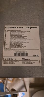

Schreib mal die Gerätenummer. Steht oben neben dem abgasanschluss. Und ich vermute,dass sich hier das Flügelrad gelöst hat. Mal steckt es ein bissel fester,mal lose.
Das müsste es sein
7424973005526101
7876412 wäre die Bestellnummer für die Pumpe.
