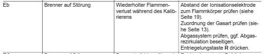

Welcher Fehlercode wird gemeldet?
Verriegelung EB
Hallo @anne-christine
Die Ursache für den EB-Fehler ist ein Flammenfehler während der Kalibrierung. Überprüfen Sie dies wie im Anhang beschrieben. Überprüfen Sie zusätzlich den Gaskombiregler und den Brennerflammenkörper.
Steht dafür,dass die Wärmeabnahme während des Kalibrierens zu gering ist.
Das liegt nicht an der Ionisierung .
Eher am Druck,einer defekten Pumpe oder du hast schlicht alle HK zu.
Hallo @Franky
Die Ursache des gemeldeten Fehlers EB variiert je nach Kesselreglertyp.
Bei der Regelung VBC132-D20.3xx tritt während der Kalibrierung ein Flammenausfall auf.
