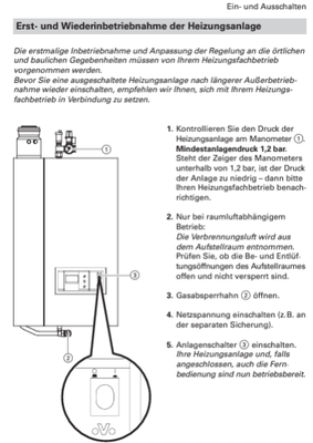

Welche Stellung muss der Gashahn haben unter der Therme. Senkrecht oder waagerecht? Nicht das kein Gas fliesst....
Dann lasse ich ausreichend Wasser drauf und schalte die Heizung am Gerät ein und dann oben am Display?

"waagerecht" ist in der Regel geschlossen, aber wenn sie gezündet hat, dann muss der ja offen sein.
Nur ohne Fehlermeldung und das Typenschild(je nach alter oben auf dem Gerät) kann das ja alles sein.
Ich weiss nicht mehr in welcher Stellung der war als der Heizungsbauer die getestet hat.
Versuche es also zuerst mit senkrecht.

Bei Ihrem WB3 muss der Griff des geöffneten Gasventils in Rohrrichtung, also horizontal, liegen und es ist notwendig, Wasser nachzufüllen, um den Systemdruck auf dem Manometer oben zu erreichen.
Wenn ich das richtig deute, muss der Gashahn hier waagerecht gestellt sein, damit der Gasweg frei ist. Denn es scheint so, als würde die Gasleitung hier von links über einen Gaseckhahn angeschlossen sein.
Desweiteren muss beim Einschalten mindestens kurz die Pumpe anlaufen. Springt die gar nicht an, gibts auch keine weiteren Zündversuche. Man kann auch mal die Schlitzschraube auf der Pumpe lösen und mit einem Schraubendreher prüfen, ob die Pumpe dreht. Vorsicht, es kann Wasser austreten.
Falls es eine Fehlermeldung gibt, hier posten.
