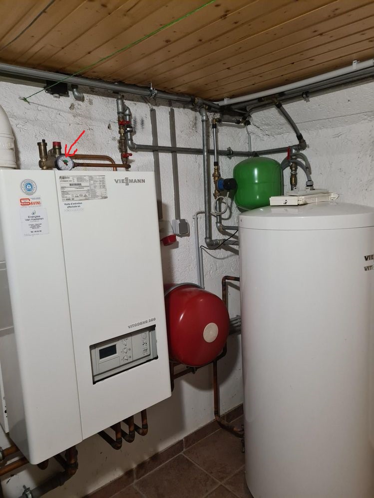

Wir sind neu in ein Haus mit einer Vitodens 300 Gastherme gezogen. Über den Sommer war sie im Warmwassermodus und da auch Solar vorhanden ist, wurde kein Gas verbraucht.
Vor etwa fünf Wochen war der Schornsteinfeger da, da hat noch alles funktioniert…
in den letzten Tagen war das Wetter ziemlich mies und da haben wir festgestellt, dass wir quasi kein warmes Wasser mehr haben - die Heizung ist also nicht angesprungen, um die Solarpanel zu unterstützen…
leider ist unser Vermieter noch ne Zeit im Urlaub und nicht erreichbar, deswegen die Frage ob es etwas gibt, dass wir machen können oder muss da ein Fachmann ran?
scheinbar springt der Brenner nicht an.
Es wird der Fehlercode wie auf dem Foto zu sehen angezeigt. Schon mal vielen Dank!

Überprüfen Sie den Systemdruck und den Gasdruck.

Das dürfte der Gasdruck sein oder? Wie sieht der Wasserdruckwächter aus?

Hier handelt es sich um ein Wasserdruckmessgerät. Füllen Sie das System auf 1,5 bar auf, bis der rote Zeiger erreicht ist.
Bei Erdgas ist kein Gasdruckschalter eingebaut.

Die Ventile am Gaszähler sind auf?
Wann wurde das MAG (Membran-Ausdehnungsgefäß) zum letzten Mal geprüft, besonders dessen Vordruck?
