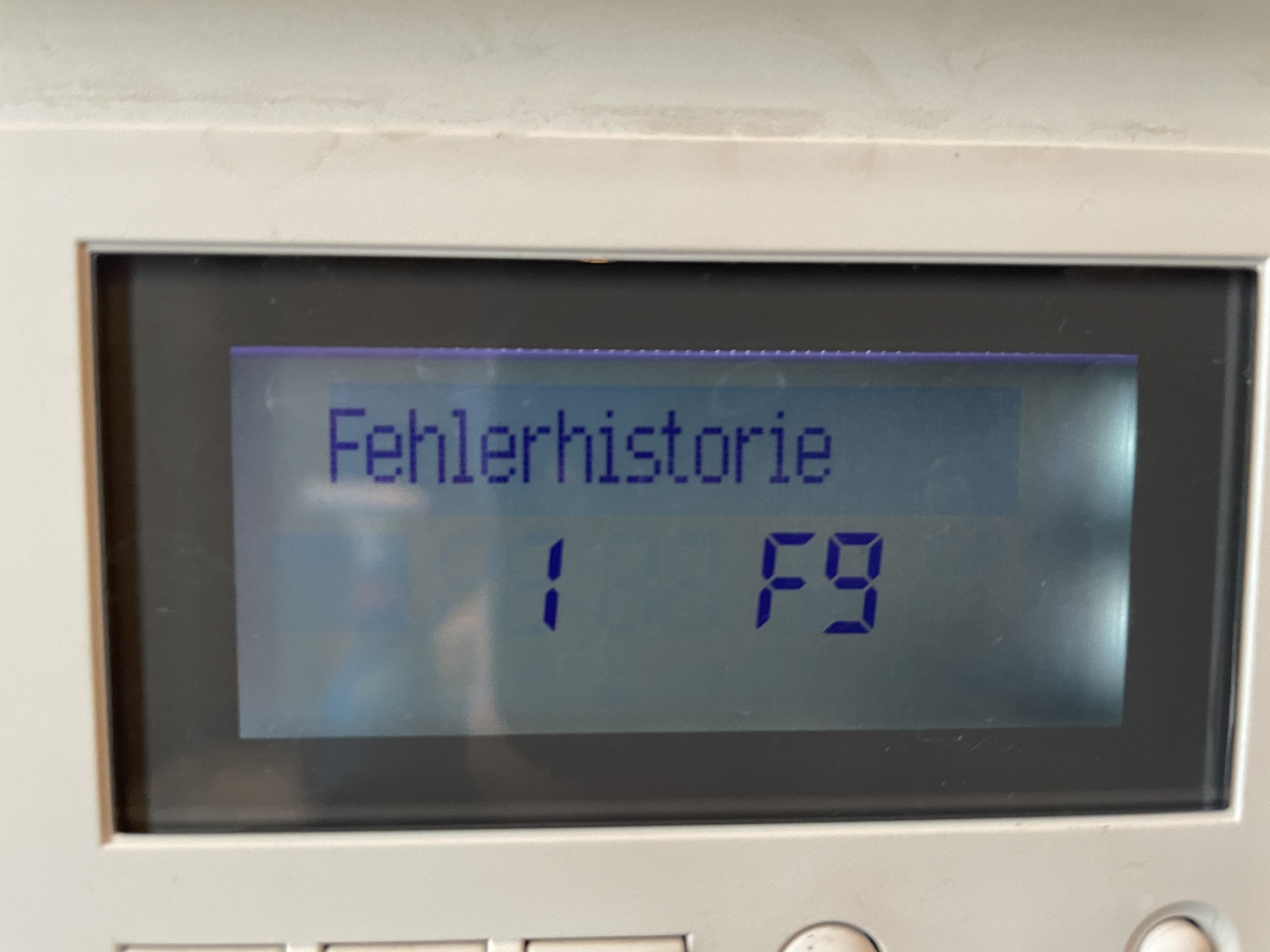

Hallo, ich habe eine 15 Jahre alte Vitodens 300 die schon von Anfang an immer mal wieder rum zickt. Aktuell hat sie ein Problem mit der Lüftergeschwindigkeit bzw. Momentan will er garnicht mehr starten.
Ich habe in der Vergangenheit oft kleine Wehwechen mit Anweisungen vom Fachmann selber in den Griff bekommen, aber leider kann ich jetzt nichtmehr auf diesen Fachmann zurück greifen. Oft waren es Kleinigkeiten und ich bin auch im Umgang mit Technik nicht ungeschickt. Kann mir jemand einen Tipp geben, wie ich den Lüfter wieder zum laufen bekomme? Kontakte sind geprüft, es gibt auch keine geknickten Kabel o.ä. An und aus und auch der Startversuch im Schornsteinfegermodus haben nicht geklappt. Bin dankbar über weitere Tipps 🙂

Hallo Schaper76,
es sollte eine Spannungsmessung am Gebläsemotor erfolgen. Wenn Spannung anliegt muss dieser auch laufen. Voraussichtlich ist der Motor defekt und muss getauscht werden.
