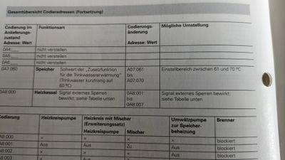

Hi Fiedel,
  • hier ein Foto der Trimarit sowie der Hinweis zum Hochheizen in der Serviceanleitung1000011230.jpg1000011230.jpg
Also - das ist keine Trimatik, sondern eine SBE. Der Eintrag bezieht sich nur auf die Temperatur.
Ob die Aufheizung gefahren wird und wann, legst du über die Zeitsteuerung für WW fest.
Es muss dazu eine WW- Zeit mit minimaler Dauer eingerichtet werden (10 Min.). Gibt es solch
eine kurze Zeitspanne nicht im Programm, erfolgt auch keine Aufheizung.
Diese Info findest du wiederum im Benutzermanual.
Vielen Dank, es ist tatsächlich die Standardbedieneinheit. Ich habe nun 2x WW-Zeiten verteilt auf eine Woche um 5h-5.10h eingerichtet, nachdem die letzte um 22h war.
