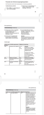

Hallo @Hans_Em
Bedingungen für die Durchführung der Brennerkalibrierung.
 Die Kalibrierung kann auch manuell eingeleitet werden.
