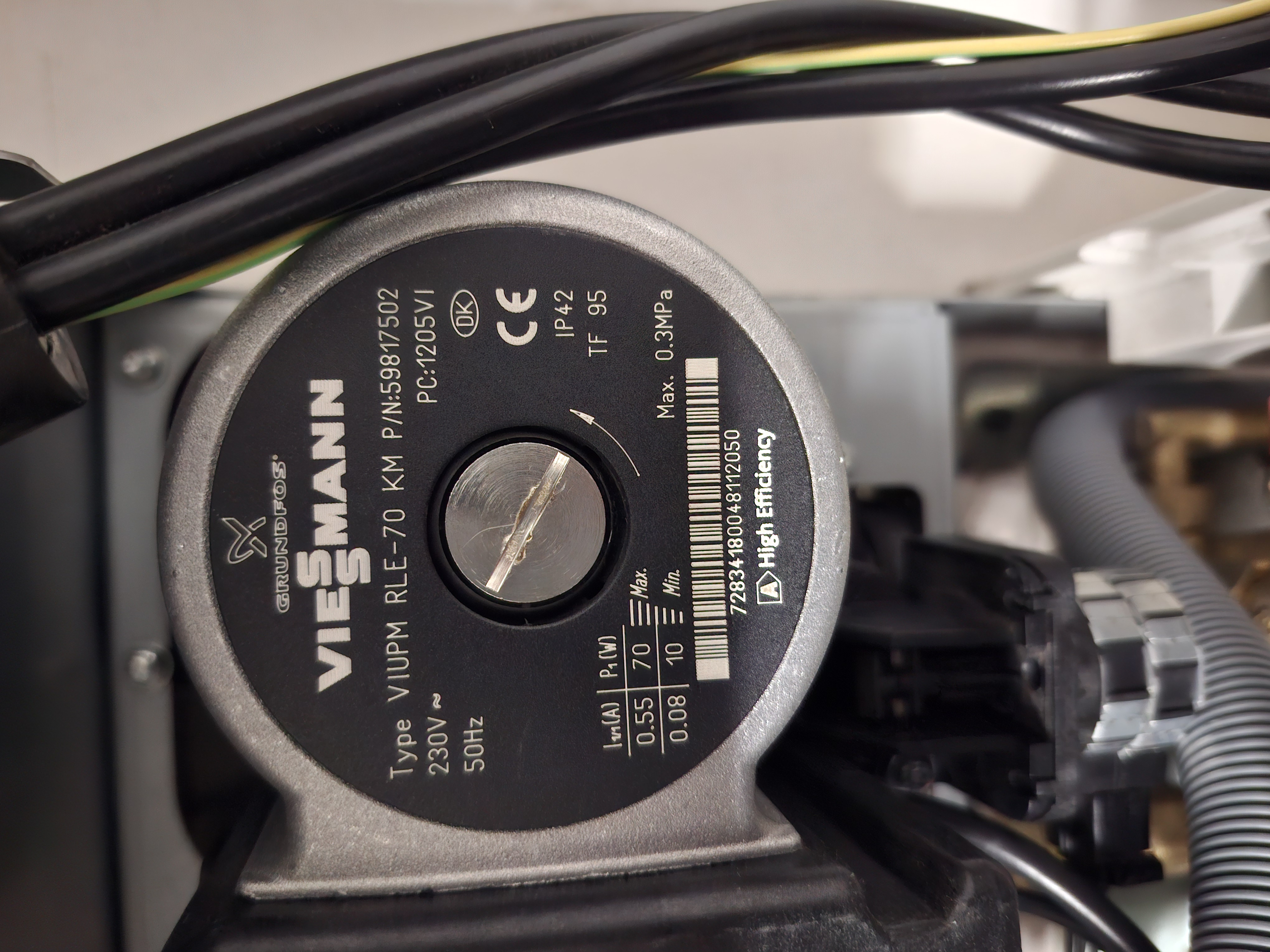

Möglicherweise wurde der falsche Pumpenkopf verbaut? Die korrekte Bestellnummer wäre: 7876421 Pumpenmotor G- HE KM- Bus
Grundsätzlich bedeutet A9 ein Problem mit der Internen Pumpe. Vorhergehend C5 steht für Kommunikationsprobleme mit der Drehzahlregelung der Pumpe. Sofern die Kabel wieder angeschlossen wurden,sollte die Codierung 30 auf den Wert 1 springen.
Es könnte aber auch sein,dass durch das eindringende Wasser in den Anschluss der alten Pumpe möglicherweise die Drehzahlregelung auf der Hauptplatine bzw.der KM- Bus einen Kurzschluß erlitten hat.
Hallo, ich hab diesen Pumpenkopf verbaut. Das war ein alter Lagerbestand (geprüft) mit Garantie. Sollte eigentlich passen (ist die Gleiche wie die Alte). Und lief ja auch problemlos drei Tage...
Die Codierung an Stelle 30 springt bei mir übrigens auf "2", wenn der BUS angeschlossen ist. Was kann das bedeuten?
Mmh,Wert 2 unter Adresse 30 sagt eigentlich,dass die Therme einen Volumenstromsensor hätte. Soweit mir bekannt,hat die Therme aber gar keinen.
Kannst du den Wert auf 1 umstellen oder springt er direkt zurück?
Springt sofort auf 2 zurück...
Auf jeden Fall ist die 2 Unsinnig. Die Frage ist nur,warum die 2 immer wieder kommt.
Hab gerade mal nachgeschaut. 30:2 hatte ich auch schon in der alten Steuerung, die bis zum Sommer fast 18 Jahre lang ohne
Probleme lief.
Irgendwas ist faul. Soweit ich das weiss,hat die Therme einen Strömungssensor. Damit der Brenner nur einschaltet,wenn auch Umlauf vorhanden ist.
Ein Volumenstromsensor dürfte gar nicht vorhanden sein.Warum nimmt die Therme an,es gäbe einen ? Ich bin momentan noch immer bei der Pumpe.Da müsste aber schon die ganze Zeit die Falsche drin gewesen sein.
