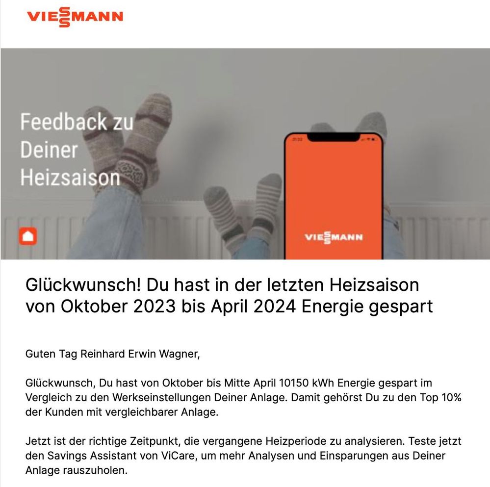

Man hat mich seitens Viessmann am 15.7.24 gelobt. Schau Dir den Screenshot einmal an.
