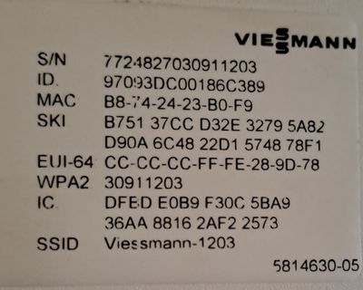

Bitte Ser.Nr. der Therme, oder Foto vom Typenschild oder Bedienpanel.
7724827030911203
Falsche Nummer - bitte Fotos!
Das ist auf jeden Fall irgendwas Neueres.

Sieh mal nach, ob oben auf der Therme auch ein Aufkleber ist -> Foto.
Die Fotoqualität ist leider etwas mies
Auf der Therme muss neben dem Abgasanschluss der Geräteaufkleber sein. Mit einer ziemlich langen Nummer,welche mit einer 7 anfängt.
