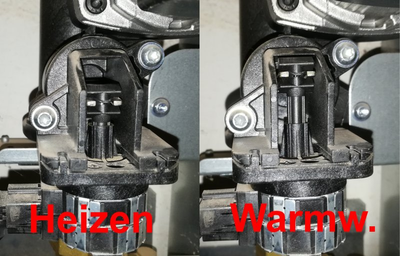

>> Könnte das Umschaltventil sein?Wie könnte ich das überprüfen?
Ausgeschlossen ist nichts... Überprüfen am besten erstmal mit dem Aktuatorentest.
(falls das Ventil bei dir auch so aussieht)
beste Grüsse!
Phil
Heute wurde der Ventileinsatz ausgetauscht (7827932) und die Heizung heizt wieder wie gewöhnlich!
Leider passiert jetzt genau das Gegenteil: Heizung geht jetzt, Warmes Wasser jedoch nicht mehr.
Wasser Soll-Temperatur ist auf 50° eingestellt, es bleibt aber bei circa 22° und die Kesseltemperatur steigt bis circa 75°.
Was könnte noch sein??

Hallo!
nachdem ich selber mit dem Aktorentest das Ventil ein paar Mal hin und her umgeschaltet habe, läuft alles wider...
