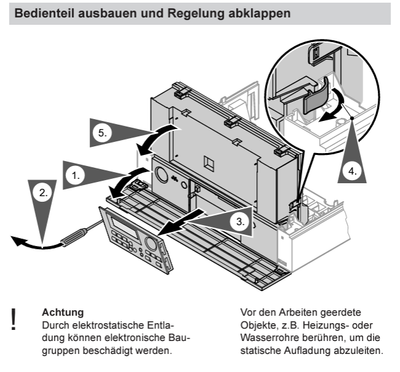

Ich wollte soeben das Warmwasser in meinem Haus einschalten nachdem ich meine Therme nun längere Zeit auf stand by hatte. Leider funktioniert aber die „ok“-Taste nicht, sodass ich zwar im Menü rauf und runter gehen, aber keinen Menüpunkt anwählen kann. Dementsprechend kann ich nun kein Warmwasser einschalten. Woran könnte das liegen und was kann ich tun?

Es kann nur der untergetauchte untere Teil des BE sein. Schalten Sie den Kesselschalter aus, ziehen Sie den BE aus der Regelung und drücken Sie beide Teile des BE auf der rechten Seite zusammen.
Anschließend den BE wieder einstecken und den Schalter einschalten.
