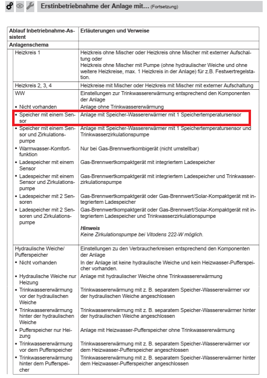

7946797 Vitodens 200-W B2HF-11 2,5–11 kW benötigt einen Warmwasserspeicher zur Warmwasserbereitung.
Falls dieser bereits vorhanden ist, benötigen Sie zusätzlich einen Warmwasserfühler NTC 10 kOhm. Die Warmwasserbereitung muss im Inbetriebnahmeassistenten eingestellt werden.
