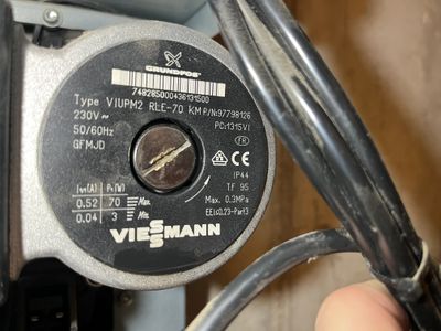

habe Vitodens 200
vermutlich Pumpe defekt,  habe mittlere Schraube rausgedreht um zu gucken ob die Pumpe dreht, tut sie auch, aber beim festziehen ist mir aufgefallen dass die stoppt (hörbar) sobald die Schraube festgezogen wird, lässt man es locker, hört man dass die Pumpe wieder dreht, lauft aber natürlich Wasser raus. Ist meine Vermutung richtig dass die Pumpe defekt ist? Wo finde ich die passende Pumpe?

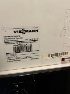

Hallo @Alex49
Der Pumpenmotor als Ersatzteil ist der Nachfolger Ihres Modells und hat die Bestellnummer 7876412 G-HE KM-Bus mit Kabeln.
https://www.loebbeshop.de/viessmann/ersatzteil/pumpenmotor-g-he-austauschmotor-km-bus-7876412/
