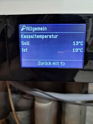

Wenn die Anlage nun auf den Heizkreis umspringt passiert nichts außer dass die Heizkreispumpe läuft.
Egal was ich versucht habe, ob mit oder ohne Fernbedienung, Außentemperatur sensor, sollwert im raum auf 30 grad, springt der Brenner nicht an. Er zeigt mir Kesselsollwert von 13 Grad an.

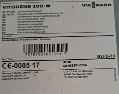

Schreib mal die Seriennummer des Gerätes.

Also der Motor fährt oder will fahren. Im Aktorentest scheit alles zu funktionieren. Muss ich dann wohl mal auseinander bauen. Ich finde halt komisch dass der Brenner nicht anspringt. Ist ja nicht so dass er heizt und nur kein Wasser ankommt. Sondern er heizt gar nicht erst.
Im testmodus funktionierts ja.

Ok nochmal,
Der Brenner springt nicht an, es wird nicht geheizt. Kesseltemperatur 18 Grad.
Im Schornsteinfeger Modus oder Aktoren test heizt die Anlage auch die heizkreise und an beiden Heizkreisverteilern wirds warm im EG und OG.
Keine Fehlermeldung.
Vielleicht stelle ich die Frage einmal anders herum.
Wer oder was gibt die Kesselsolltemperatur vor? .. Klar springt der Brenner nicht an wenn der sollwert auf 13 Grad steht... aber wieso?
