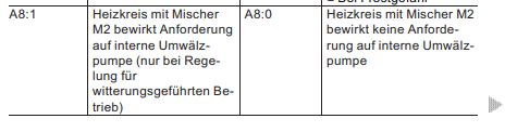

Die interne Pumpe wird immer laufen, solange die Pumpe A1 eine Anforderung hat. Erst wenn man Heizkreis 1 (A1) auf Abschaltbetrieb stellen würde und die Adresse A8:0 eingestellt, müsste die interne Pumpe abschalten. Wenn du mit Auslaufsensor den Kesselsensor meinst, dieser darf nicht aus Kessel entfernt werden. Die Möglichkeiten des WB2A sind regelungstechnisch begrenzt. Dein Vorhaben wird meiner Meinung nach so nicht wirklich umsetzbar sein.
Die Hydraulik hätte so aufgebaut werden müssen, dass der Vitodens direkt die beiden Heizkreise versorgt. Die Versorgung der Heizkreise aus dem Puffer über ein Umschaltventil hätte in dem Fall nur dann stattgefunden, wenn der Sensor hydraulische Weiche ausreichend Temperatur gehabt hätte.
