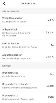

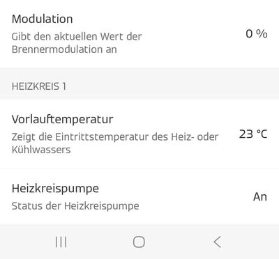

Ich habe seit Oktober 2024 eine neue Vitodens 200-W Typ B2HF, B2KF mit Vitotrol 100.
Seit dem Einbau 10/2024 hat sich mein Gasverbrauch enorm erhöht:
2023 - 4515kwh ( alte Vaillant Gastherme)
2024 - 5907kwh ( ab Oktober bis Dezember 2420kwh)
2025 - 7965kwh.
Mein Heizverhalten hat sich nicht geändert.
Im Wohnzimmer wo sich auch die vitotrol 100 befindet, sind zwei Heizkörper auf 3 gestellt sind und dafür sorgen die Anlage zu steuern...
(Alle anderen Zimmer haben normale Heizungsventile, Badezimmer/Küche auf 4, Schlafzimmer/Gästezimmer 2,5.
Vitotrol 100 ist im Comfort 20Grad
                                 Eco 19Grad
                                  Reduziert 18Grad
eingestellt.
Ich verstehe nicht warum trotz neuer Heizungsanlage mein Gasverbrauch so hoch ist.

Du musst im Raum mit der Vitotrol die Ventile auf 5 stellen. Sonst fährst du dauernd einen zu hohen Vorlauf.
