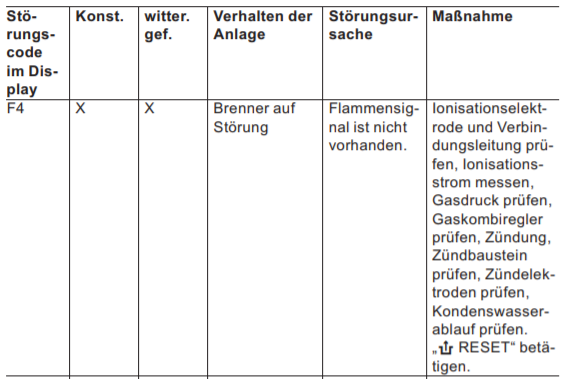

Die Meldung "F4" sagt aus, dass der Brenner auf Störung geht da das Flammensignal nicht vorhanden ist. Folgende Maßnahmen sind im Zuge dessen durch den Fachbetrieb zu treffen.
Beste Grüße
Jannik vom Customer-Care-Team
