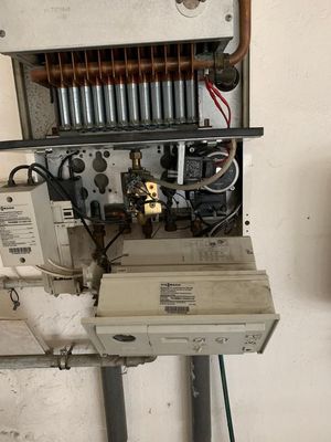

jetzt hatten wir über Nacht die Heizung aus. Heute morgen habe ich dann Fehler 3:8 und E 3 vorgefunden. Die Heizung versucht zu starten, geht manchmal kurz an und dann wieder aus. Habe im Service-Handbuch nachgeschaut; kann der Abgassensor so einfach über Nacht im Nicht-Betrieb aussteigen? Oder liegt hier eine andere Ursache vor? Anbei Bilder und ein kleines Video. Vielleicht erleichtert das die Diagnose. Vielen Dank für die Hilfe und Unterstützung im Voraus.
Na, da scheint doch mehr im Argen zu liegen.
Mach mal Fotos von der VR20 (der Bereich wo es hier gebrannt hat).
Das ist die Steckkarte, um die auszubauen muss nur der schmale Deckel
oben auf dem Steuerkasten ab.

Anbei ein Bild von meiner LGM27 und die Karte, die an der Bedieneinheit verbaut ist. Mehr Karten besitzt mein Gerät nicht, oder muss ich an anderer Stelle nochmal suchen?

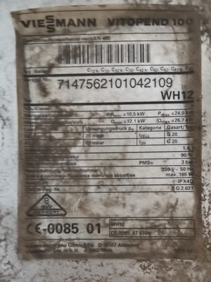

Ah, die kenne ich noch nicht. Mach mal bitte ein Foto vom Aufkleber oben auf dem Gehäuse der Therme (Ser.Nr.).
hier. Ich hoffe, Du kannst alles erkennen.
Nein, ich meine ganz oben auf der Therme oben drauf. 😉
Achso 😉 da habe dieses gefunden:
Das ist ja gar keine Vitodens... 🤔
Hier erst mal die Unterlagen und ETs.
Das Gerät kenne ich leider nicht, aber es ähnelt einer Vitodens 100 zumindest sehr.
