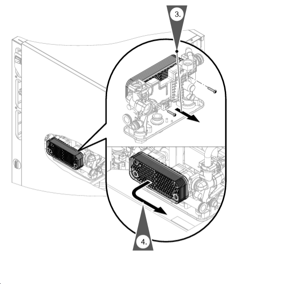

Hallo @Werner32
Das Problem liegt wahrscheinlich am Plattenwärmetauscher, da Warmwasser aus dem Haushalt in das Heizwasser gelangt.
Drehe mal das Hauswasser ab und öffne einen Hahn, sodass der Restdruck raus geht.
Wenn der Heizungsdruck dann fällt oder stabil bleibt, ist vermutlich wirklich der (kleine)
WT defekt.
