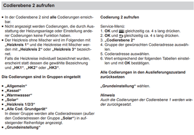

Den Sollwert für die Zusatzfunktion gibst du über die Codieradresse 58 ein (Einstellbereich 10- 60°C).
Sollte ein Sollwert über 60°C gewünscht sein, musst du zuvor die Codieradresse 56 auf 1 stellen (Vorsicht, Verbrühungsgefahr!).
Aktiviert wird die Zusatzfunktion, indem du eine vierte Schaltzeit für die Warmwasserbereitung eingibst (Zeitfenster 10 Minuten).
Eingestellt werden die Parameter in der Codierebene 2, in welche du wie folgt gelangst.
