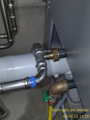

P.S. Heizwasservorlauf wird nur ca. 50 cm heiß, siehe Bild, danach wird das Stahlrohr kalt. Also das Heizwasser fliesst nicht ...

Hier?
Hallo @elg
Sie müssen die RL-Leitung entlang bis zum RL-Verteiler zurücksuchen.
Siehe Bilder im Anhang.
Hallo Profi II
bei mir gibt es keine "RL-Leitung die bis zu einem RL-Verteiler" führen könnte ...
Auf dem Bild sieht man den Anschluß für den Rücklauf und den Hahn zum Befüllen der Anlage,
mehr nicht  ....
Weiter nach oben ist der Ausgang für den Vorlauf ...
Oder hat der Heizungsbauer vergessen es zu installieren?
Das hätte mir noch gefehlt 😡
Das da unten ist alles was der HB ausserhalb vom Kessel angebracht hat:
Hallo @elg
Dann wäre es ratsam, dass HB den vergessenen Magnetfilter einbaut und das System vor dem Winter entlüftet.

Wenn der Vordruck des Membran-Ausdehnungsgefäßes (MAG) 1,5 bar beträgt (wie auf dem MAG angegeben), muss der Systemdruck 1,8 bar betragen.
Der muss nicht im Rücklauf unmittelbar am Kessel eingebaut sein. Möglich wäre auch Rücklauf Höhe Pumpe.
Damit es sozusagen ein Bild ergibt.
Auf jeden Fall sollte man eine Stelle wählen,welche auch erreichbar ist  schliesslich muss der ab und an gespült werden.

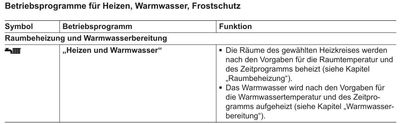

Das ist rein fiktiv. Ohne Fernbedienung wir die Heizkurve dadurch nur entlang der Raumsollachse verschoben. Schau mal das Diagramm in der Anleitung an.

 Das mit der Raumtemperatur verhält sich anders. Denn die Raumtemperatur ist hier nur ein fiktiver Wert. Eine Berechnungshilfe für die Software der Regelung. Du hast ja einmal die Aussentemperatur und die Heizkurve. Da braucht's noch einen dritten Wert,welcher es dir leichter macht,da überhaupt was einzustellen. Denn wenn man dir sagt,dass du die Heizkurve auf 1,4 einstellen sollst,weißt ja nicht,warum. Wenn ich aber hinzufüge,damit es im Raum meinetwegen 20*C werden sollen,...
