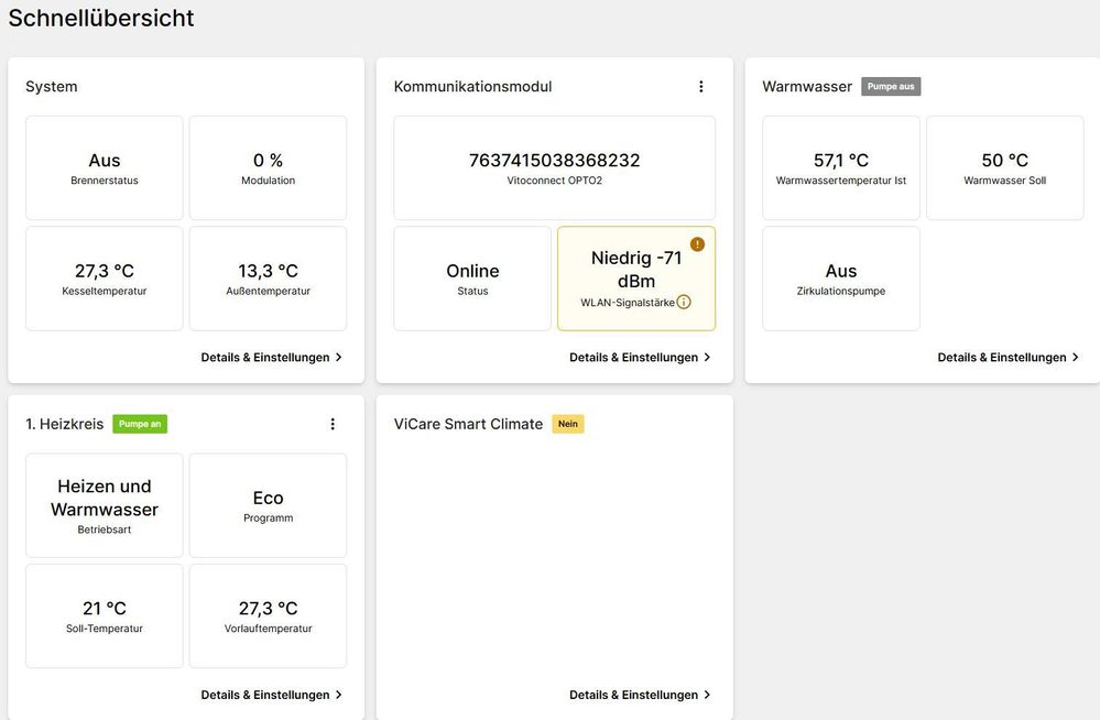

Vitocrossal 300 19kW
Außentemperatur ist liegt bei 13°, Anlage läuft im Sparbetrieb, Brenner ist aus.

Weil beim Sparbetrieb vermutlich nur der Raumtemperatur-Sollwert um 5 K abgesenkt wird. Daher läuft der Heizbetrieb weiter und die Pumpe muss arbeiten.

Bei der Vitotronic 200 läuft die Pumpe bei "Sparbetrieb" weiter und der Raumtemperatur-Sollwert wird um 5 K abgesenkt.
Das Problem nachts lässt sich dadurch lösen, dass du nachts einen reduzierten Betrieb mit einem Raumtemperatur-Sollwert von +3°C vorsiehst. Dann wird nachts nicht geheizt und die Pumpe ist aus, wenn die Außentemperatur über +3°C liegt.

Ich hatte nachts schon mal auf 5° reduziert und das hat das Problem am frühen Morgen behoben.
Aber fälschlicherweise bin ich davon ausgegangen, dass Sparbetrieb und reduzierter Betrieb das gleiche sind und habe daher den reduzierten Betrieb wieder auf 10° erhöht. Werde ich nun auf 3° setzen
