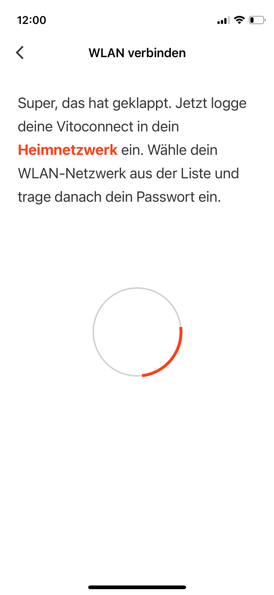

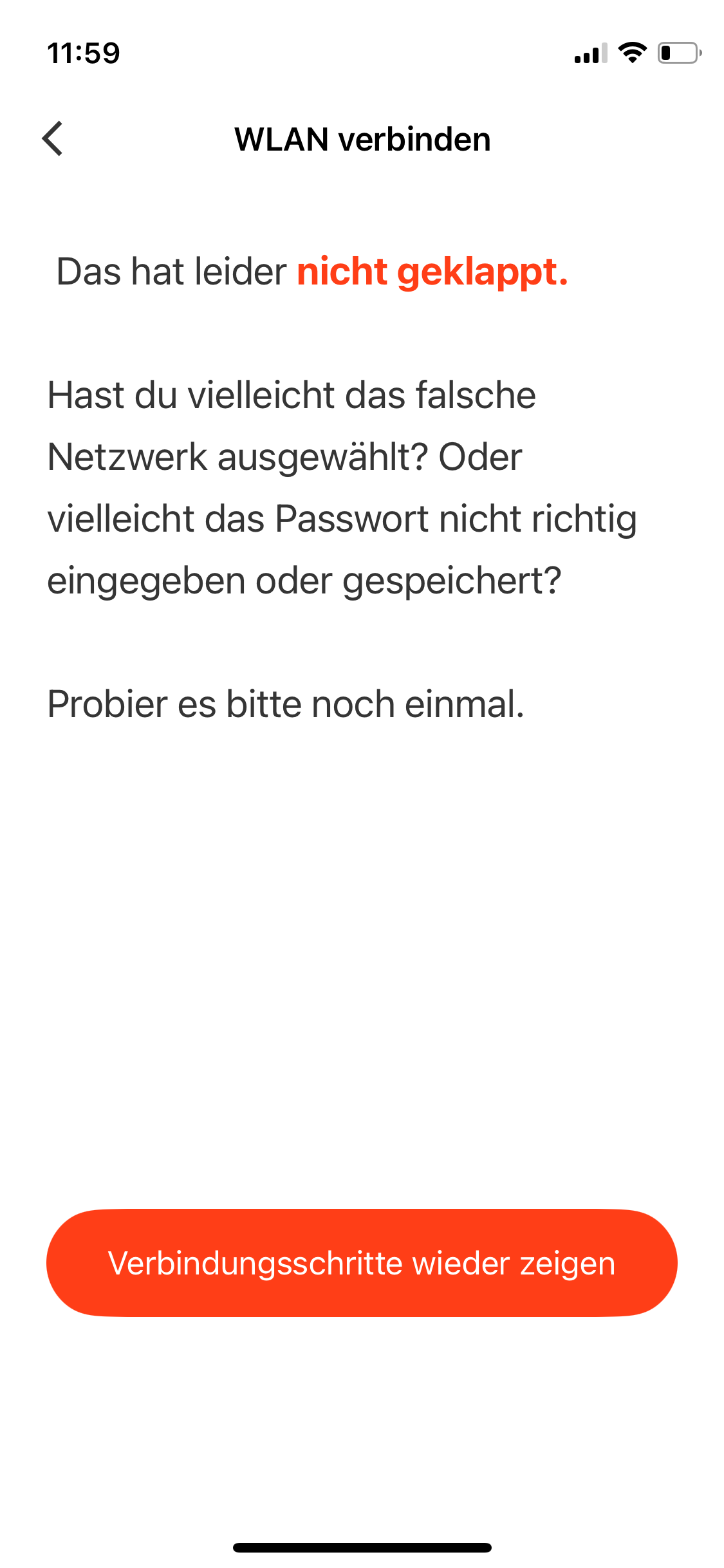

meine Vitoconnect 100 OPTO1 lässt sich nicht mit meinem Heimnetzwerk verbinden. Ich komme immer bis zu folgenden Schritten, die Bilder habe ich Ihnen beigefügt und dann findet die App das Heimnetzwerk nicht, obwohl der WLAN Empfang sehr gut ist. Ich bitte um Unterstützung.

Stelle mal testhalber im Routermenue die WLAN-Frequenz auf(nur) 2,4 GHz. Die meisten Geräte funken auch auf 5 GHz. Damit kann die Vitoconnect aber nichts anfangen.
Wenn die Verbindung erfolgreich war, kannst es wieder auf beide umstellen.
