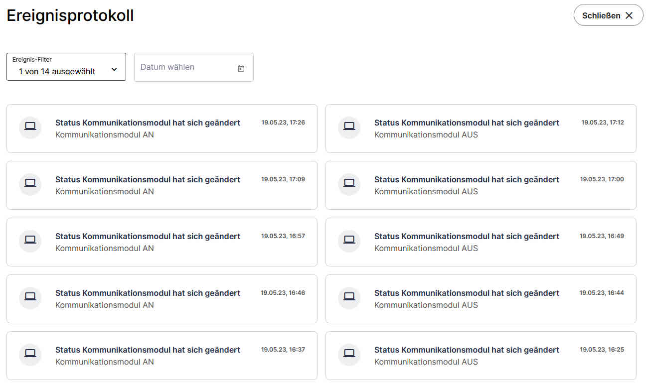

Bild 4: Anordnung, 3-er Steckdose mit Repeater von Hinten
Bild2: Screenshut Router
Bild1: Screenshut viguide.viessmann.com
Bild3: Meldungen viguide.viessmann.com
Was kann man noch ändern um DAUERHAFT Vitoconnect zu verbinden?
