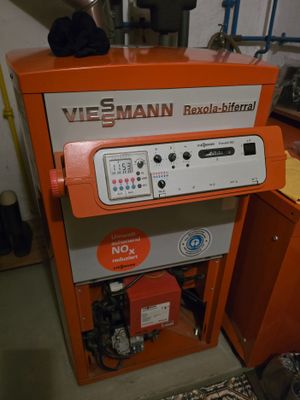

Mein Vater, meine Eltern, über 80 Jahre alt, haben Probleme mit dieser Heizung, hat Ihnen sehr viele Jahre Treue Dienste geleistet.
Leider schaltet Sie sich aktuell mehrfach täglich ab und läst sich nur manuell über die Taste "" Rückstellen "" wieder in Betrieb nehmen.
Viessmann Rexola-bif

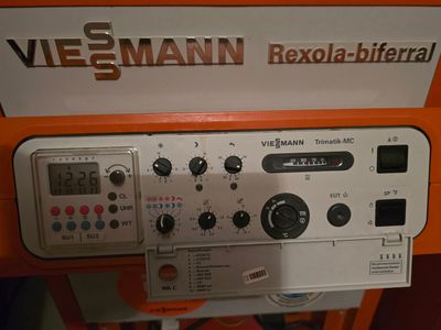

Viessmann Rexola-Biferral Gasheizung mit Trimatic MC und "" wilo ""  Steuerung.
Ich kenne mich leider mit Heizungen nicht aus.
Wir wären wirklich dankbar über den einen, oder anderen Tipp.

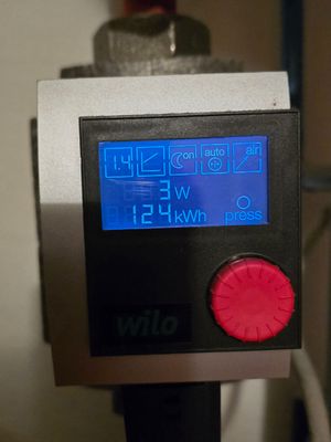

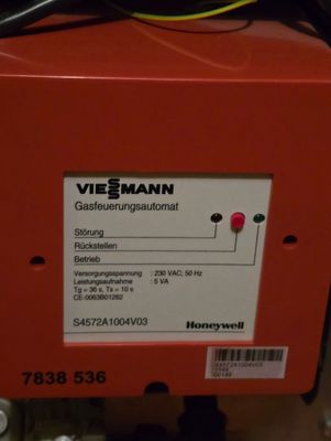

An der Pumpe liegts sicher nicht. Da ich die Trimatik hier nicht im Verdacht habe, kommen die Elektroden und der Feuerungsautomat in den Focus.
Wie alt sind die Elektroden ?
elektrode ?! Ionisationselektrode ?!
Wohl laut meinem Vater noch die allererste?!, 30 Jahre, oder etwas älter?!.
1991
Dann wird's allerhöchste Eisenbahn,dass sowohl Ionisierung als auch die Zündelektrode getauscht werden.

Hallo NilsF der Kessel hat keine Zündelektrode und Ionisationselektrode, sondern einen Glühzünder
Ersatzeilnummer 7813525. Ist für die Zündung und für die Flammüberwachung zuständig.
