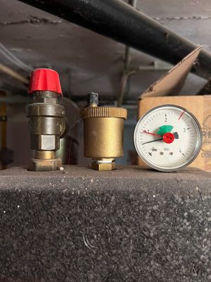

Ich habe einen Viessmann Atola 1992, ich sehe, dass der Druck 0,5 bar beträgt und ich vermute, dass dieser niedrig ist. Wissen Sie, wie man ihn auf 1,5 bar bringt?

Die Anlage auffüllen ?
Vorher aber unbedingt das MAG überprüfen, gegebenenfalls ersetzen.
