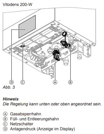

Hallo Mike29,
Lieber Chris, vielen Dank! Leider hilft es nicht!
1. ich habe 15 Min ausgeschaltet.
2. 3mal habe ich set up modus aktiviert und mit app Netzwerk konfiguriert.
App meldet: Verbindung mit Fritzbox wird hergestellt.
Dann meldet das Gerät "WLAN SETUP Verbindung zum Heimnetzwerk konnte micht hergestellt werden"  Das funktionierte allerdings 2 Jahre lang und die Anlage ist in der Garantiezeit.
Ich brauche dringend die Fernsteuerung wegen Abwesenheit.
BITTE DRINGEND UM HILFE!
