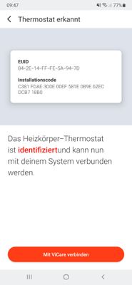

wir möchten an unserer neuen Vitodens 200W Vicare Thermostate betreiben. Leider bricht die App die Anmeldung immer nach dem Scannen des Thermostates bei Schritt 1 ab. Was machen wir falsch? Standortwechsel, Thermostat zurücksetzen und Kommunikationsmodul neu starten hat nicht geholfen.  Das WLAN Signal ist mit gut angegeben.

Hallo MM2021,
stell uns zunächst bitte noch die Herstellnummer des Kommunikationsmoduls zur Verfügung und teile uns mit, welche Meldung du angezeigt bekommst.
Am besten postest du dazu mal einen Screenshot.
Zum Anlernen des Thermostates solltest du dich neben der Anlage befinden.
Es macht durchaus Sinn, erst alle Komponenten anzulernen und diese dann erst an ihrem Bestimmungsort zu installieren.
Natürlich sollte man diese dann entsprechend so markieren, dass auch die richtige Komponente im richtigen Raum installiert wird.
Die Kommunikation der ViCare-Komponenten läuft nicht über das WLAN-Sondern den Low-Power-Funk.
Wenn du einen Vitodens mit integriertem RF-Modul hast, musst du den Low-Power-Funk erst aktivieren, bevor du eine Komponente anlernen kannst.
danke für die Rückmeldung. Anbei einige Screenshots/ Foto. Am Thermostat erscheint nach der Fehlermeldung "E7".

Low-Power-Funk war tattsächlich nicht aktiviert.  Jetzt funktionierts?
