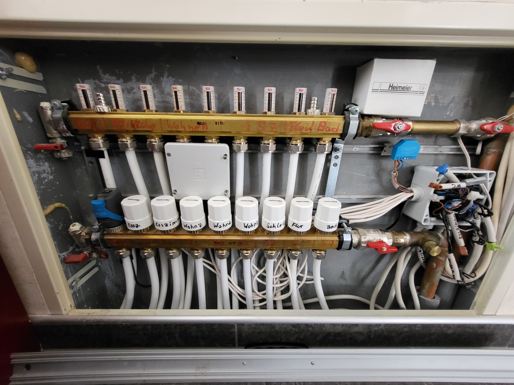

ich habe eine Viessmann Heizungsanlage. Mit zwei Heizkreisen und Warmwasser wobei der Heizkreis 1 nicht benutzt ist. Heizkreis zwei ist für die Fußbodenheizung.
Es ist ein Haus mit drei Etagen, somit habe ich in jeder Etage einen Heizungsverteiler für die Fußbodenheizungen. Derzeit habe ich Einzelraumregelungen mit B+J Raumthermostaten für jedes Zimmer.
Die sollen gegen ViCare Klimasensoren getauscht werden.
Aber ich brauche auf jeder Etage einen ViCare Fußboden-Thermostat 7865613, also ingesamt drei.
Ist es möglich drei der ViCare Fußboden-Thermostate 7865613 an der Viessmann Vitoconnect OPTO2 mittels Vitoguide einzurichten und zu steuern?
Im Untergeschoß sind es dann 5 ViCare Klimasensoren die mit einem der drei ViCare Fußboden-Thermostate 7865613 verbunden sein werden.
Im Erdgeschoß sind es dann 5  ViCare Klimasensoren die mit einem der drei ViCare Fußboden-Thermostate 7865613 verbunden sein werden.
Im Obergeschoß sind es dann 6 ViCare Klimasensoren die mit einem der drei ViCare Fußboden-Thermostate 7865613 verbunden sein werden.
Das soll dann auch so in der Vicare App oder Vitoguide so dargestellt und bedient werden.
Einen Klimasensor und den Funkrepeater und die Viessmann Vitoconnect 100 - OPTO2 habe ich schon.
Mittels des ViCare Funk-Repeater für Aufputz-Montage
und des ViCare Klimasensoren habe ich die Funkabdeckung schon geprüft und der Klimasensor ist im ganzen Haus erreichbar.
Kommunizieren die ViCare Klimasensoren eigentlich direkt mit dem ViCare Fußboden-Thermostat 786561 oder geht  die Kommunikation über den Viessmann Vitoconnect 100 - OPTO2 ?
Und ist es möglich 2 ViCare Funk-Repeater für Aufputz-Montage an die Anlage einzubinden?
