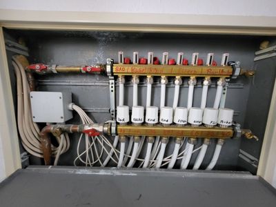

Ich habe zwei Fußbodenheizkreisverteiler EG / OG mit 8 Einzelraum Regelungen im EG und 8 Einzelraum Regelungen im OG.
Ich würde daher gern auf 2x ViCare Fußboden-Thermostate ZK03838 und 16x ViCare Klimasensoren ZK03839 aufrüsten wollen, um die Einzelraumregelung in der ViCare App durchführen zu können.
