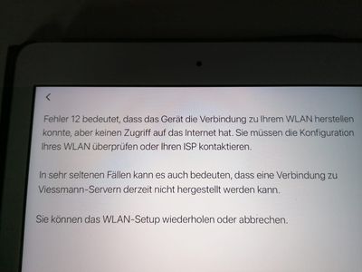

hier noch das Ergebnis des Versuchs von Hans die Registrierung über einen Hotspot des Handys am Router vorbei vorzunhemen.
Ergebis ist E12.
Ideen?

Wenn eine Einbindung über den Hotspot nicht möglich ist, liegt sehr wahrscheinlich ein Problem des Gateways vor. In diesem Fall schlage ich dann vor, dass dieses zunächst einmal durch den zuständigen Heizungsfachbetrieb getauscht wird.

Auch der Testmit dem Hotspot schlug fehl, Fehler 12 , Fehler 10 die Palette eben.
Mit dem Heimnetzwerk Fehler 12.
Bie zur verbindung mit dem Gateway klappt es, dann kommt die Verbindung zum "Heimnetzwerk" Ende im Gelände.
Ziemlich frustiert, ich galube nicht das " mein "Heizungsbauer da etwas tauschen kann 😂
Also was mache ich jetzt???
Finger in Hintern und Pfeifen .........
Hans
Wende dich bitte an deinen Fachbetrieb und lasse das RF-Modul tauschen.
