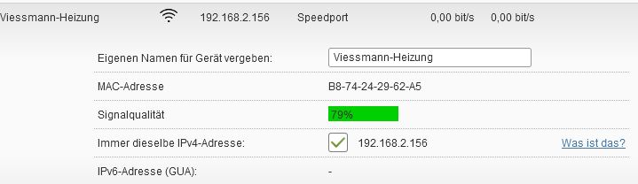

Die Signalstärke siehst du im Bild, 79 %, (Sollte reichen)angemeldet und verbunden ist die Anlage auch, siehe Bild. Nichts gesperrt , keine Filter aktiv.

Hallo Hans,
Mach mal das Häckchen bei immer dieselbe IPv4 Adresse raus und starte Deinen Router und die Therme neu.
Mal schauen ob das was bringt.
Da gabs mal ein Problem mit dem Smart 3 mit WLAN.
Hast Du auch mal die Signalstärlke an der Therme mit dem Handy gemessen?
Welche FW hat der Smart 3, die aktuelle?
In der Listensicht im Router wird für die WLAN Verbindung im Router vermutlich auch 0MBit/s im UP / DS angezeigt?
