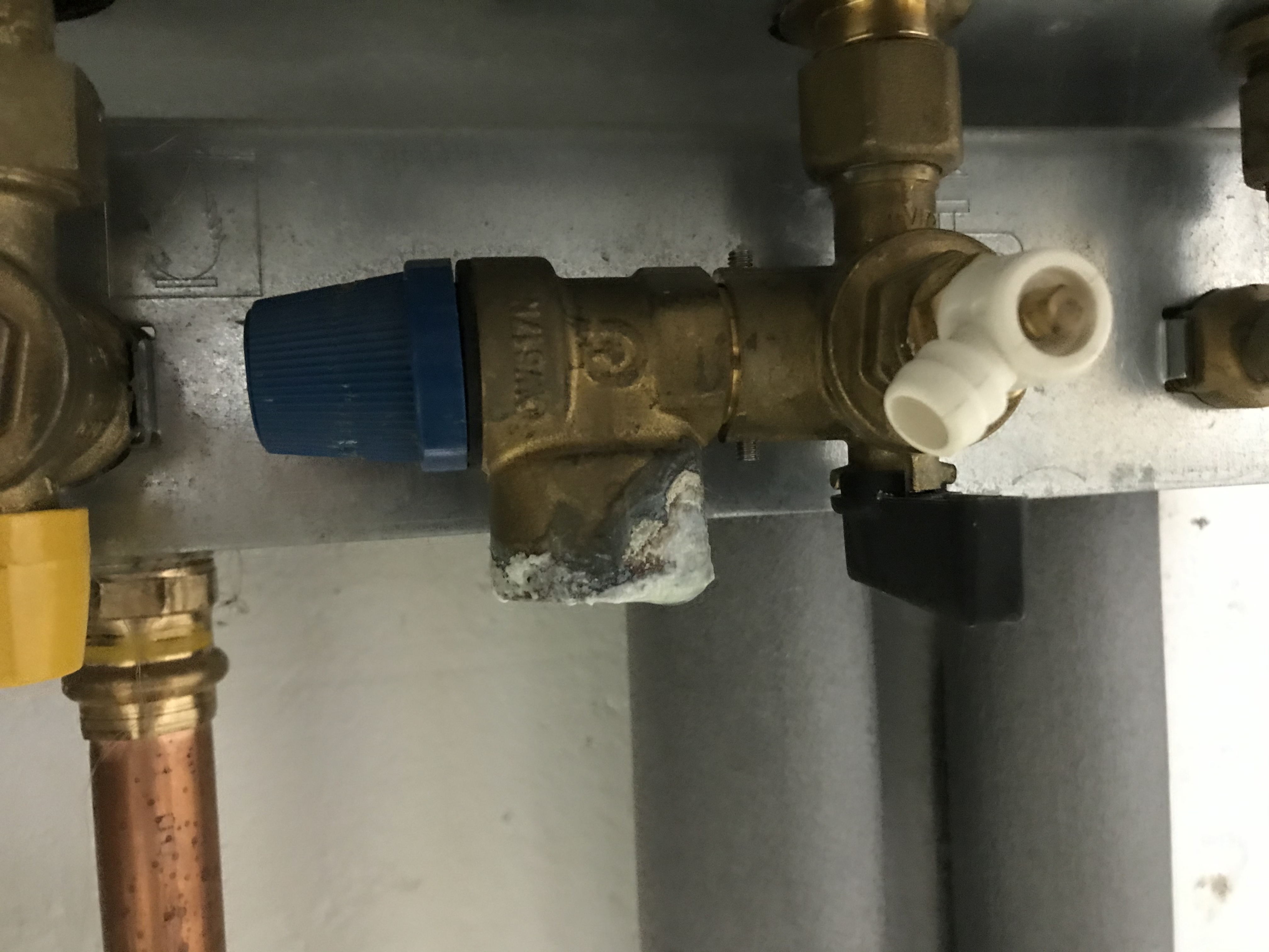

das ist das Überdruckventil, es lässt bei der WarmWasser-Bereitung den Überdruck ab.
Es sollte erneuert werden.
Wenn du es verschließt und evtl noch die 2. Sicherheitseinrichtung defekt wird, könnte es bei dir so aussehen wie hier im Video 😉
Hallo ,
dass während der WW Erwärmung dort Wasser herauskommt ist normal.
Das Wasser dehnt sich beim Erwärmen aus, der entstehende Überdruck wird abgelassen.
Auf dem Bild hat es so ausgesehen ,wie wenn es ständig getropft hat. Das ist nicht normal.
Normalerweise ist unter dem Ventil an Abwasser-Trichter, der diese Wasser in den Abfluss leitet und kein Eimer.
Hi, vielen Dank die Rückmeldung. Ist den tatsächlich ein Eimer Wasser pro Woche normal? Ich habe die Heizung ja schon ein paar Jahre im Einsatz. Das Verhalten tritt aber erst seit diesem Winter auf..... es war tatsächlich bis dato nie notwendig dieses Ventil an einen Abwassertrichter anzuschließen.
Mir ist schon bewusst das ein Eimer Wasser pro Woche mich nicht finanziell ruinieren wird aber ich mach mir schon sorgen das es perspektivisch schlimmer werden könnte. Auch ist für mich die Frage noch nicht beantwortet warum dieses Phänomen erst jetzt auftritt.
bei meinem Vitodens läuft es gleich in den Trichter, ich habe es noch nicht ausgelitert 🙂
Vielleicht wurde die WW Temperatur jetzt höher gestellt.
Oder es war zuvor eine Luftblase in der Leitung oder im Boiler, die den Druckanstieg gepuffert hat.
Man kann auch ein Druckausdehnungsgefäß einbauen, das auch den Druckanstieg puffert. Das ist aber wieder etwas was nur kaputt gehen kann.

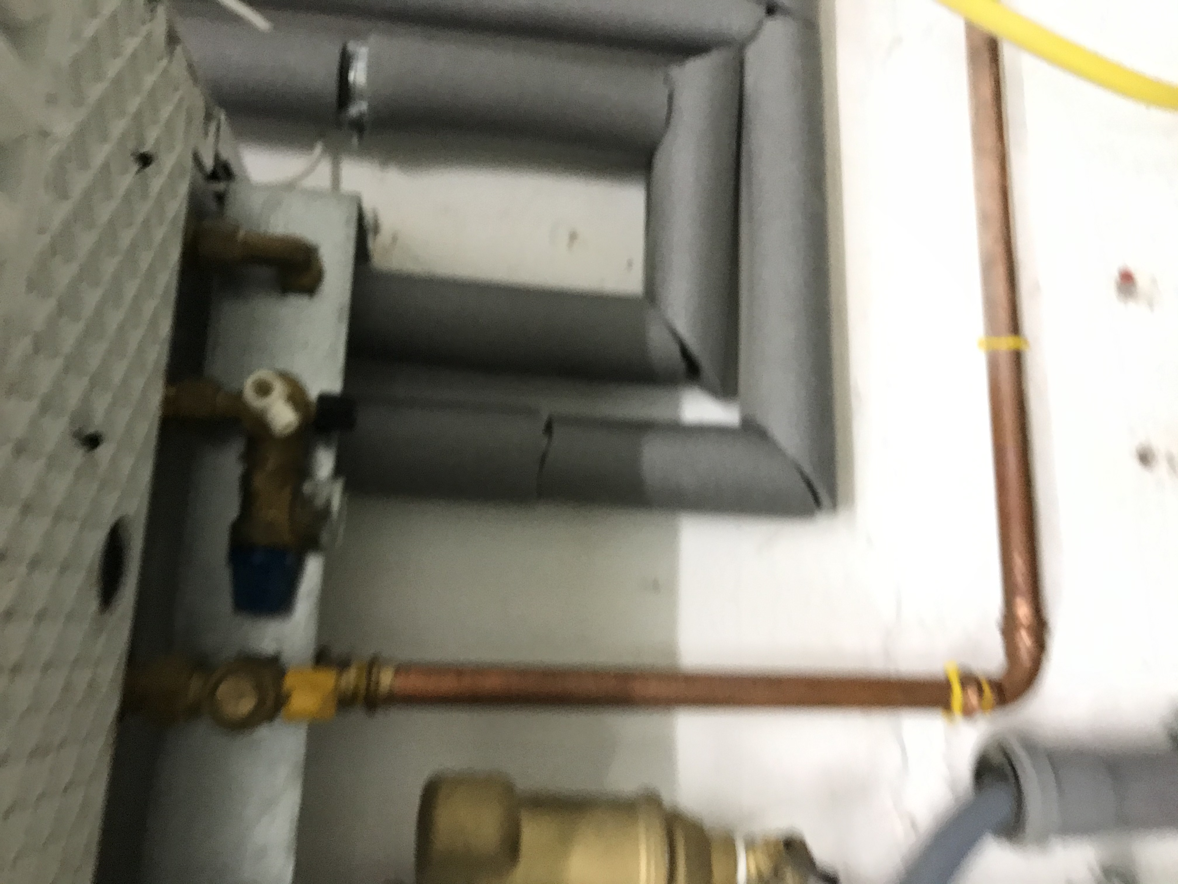

Da wo auf dem Bild der grau Schlauch rein geht, gehört ein Y-Stück rein, so dass man unter das Ventil einen Trichter montieren kann und es direkt ablaufen kann.
