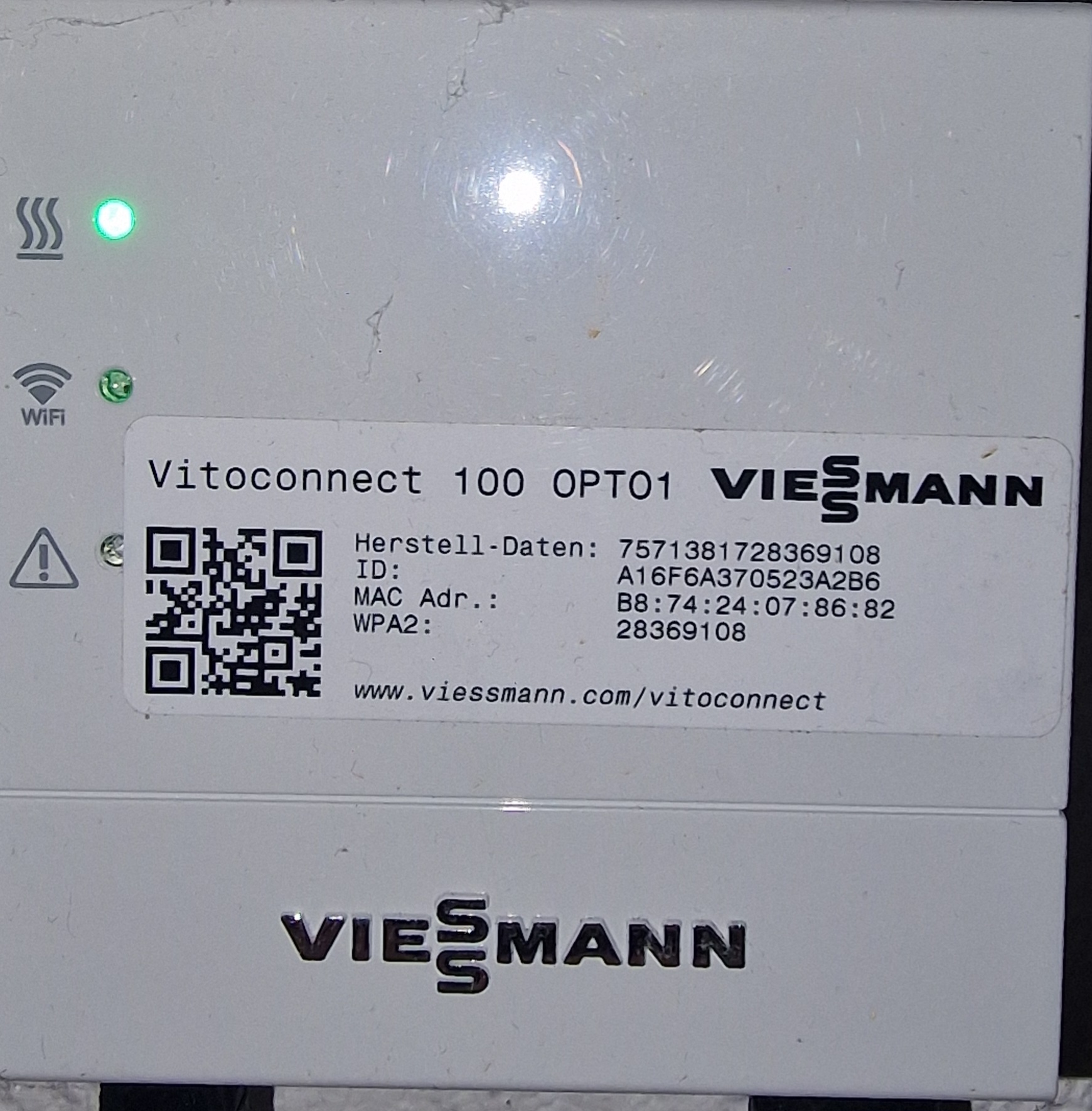

Solltest du dir unsicher sein, teile mir bitte die Herstellnummer des verwendeten Kommunikationsmoduls mit, damit ich einen genaueren Blick darauf werfen kann.
Die Herstellnummer hat 16 Stellen und beginnt mit einer 7.Bei externen Modulen (Vitoconnect) ist die Nummer auf der Rückseite des Gerätes zu finden, bei internen Modulen kann die Nummer über das Menü der Anlage unter Menü - Informationen - (Gerätestatus) - WLAN / Internet abgerufen werden.

Hallo Herr Hentschel, ich habe das gleiche Problem. Bin in ein Haus eingezogen wo die Anlage verbaut ist nur leider ist anscheinend der Vorbesitzer da drauf noch registriert.
Wäre es möglich den Account auch für mich frei zu machen?
Mit freundlichen Grüßen
Satzinger
543.7 KB von 608.15 KB
Hallo Benny2007,
ich habe die Registrierung aufgehoben, du kannst die Anlage nun in der ViCare App hinzufügen.
