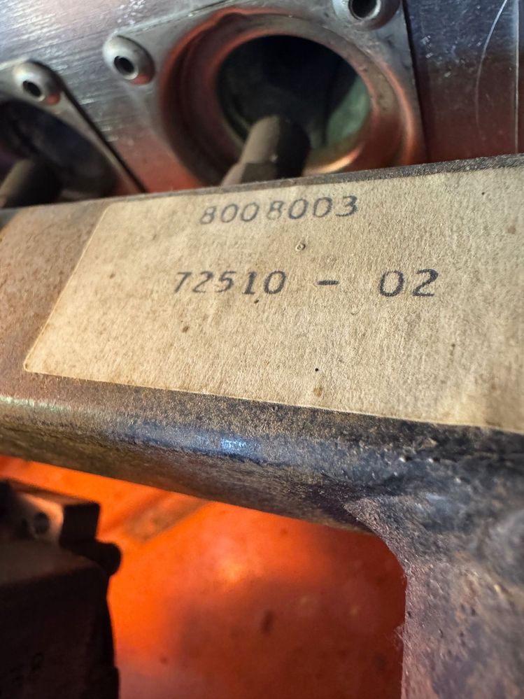

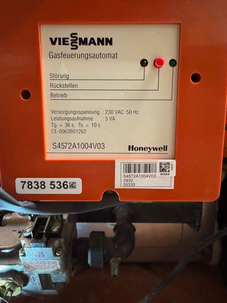

Im Zuge der Gasumstellung von L auf H Gas will unser Netzversorger die lt. Schornsteinfegermessung perfekt laufende Anlage nicht akzeptieren, weil das Typenschild fehlt ( wir haben das Haus vor 6 Jahren übernommen)
Es handelt sich um eine Rexola Biferral RV24 aus 1990 und der seinerzeitige Installateur hat natürlich auch keine Unterlagen mehr. Schornsteinfeger kann auch nicht helfen.
Ich habe hinter den Verkleidungsteilen geschaut, finde aber definitiv kein Typenschild.
Ich habe mal ein Foto vom Brenner angefügt, kann bitte irgend jemand helfen?

Steht doch aber dran, dass er auf Erdgas H läuft ?
Hallo Franky, hab ich auch mit Erstaunen gesehen, wir haben hier aber aktuell noch L und heute war der Typ der Versorger da und hat mir die Mängelkarte überreicht...
Ich denke mal, dass Viessmann die Heizungen seinerzeit alle für H ausgeliefert haben und dann wurde das auf
L mittels anderer Düse umgestellt....
Leider ist das komplette Übergabeprotokoll von damals leer..., sonst hätte ich wenigstens die Seriennummer.

Das steht übrigens auf den Düsen: 215
Danke an Eure Hilfe, habe jetzt lt. Düsentabelle herausgefunden, dass das H- Gas düsen sind.
Sehr interessant, wir haben hier seit Jahrzehnten L Gas und das Ding läuft mit H- Düsen....🤔
