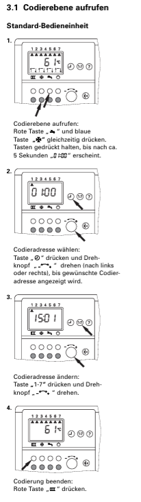

Hallo @AndreasWausB
Bitte überprüfen oder korrigieren Sie die Werte der Codierungsadressen: 00 muss 15 (00:15) und 01 muss 00 (01:00) sein. Eine Anleitung zum Zugriff auf die Codierungsebene finden Sie im Anhang.
Das Symbol für das Funkuhrmodul wurde auf dem Bildschirm angezeigt.
