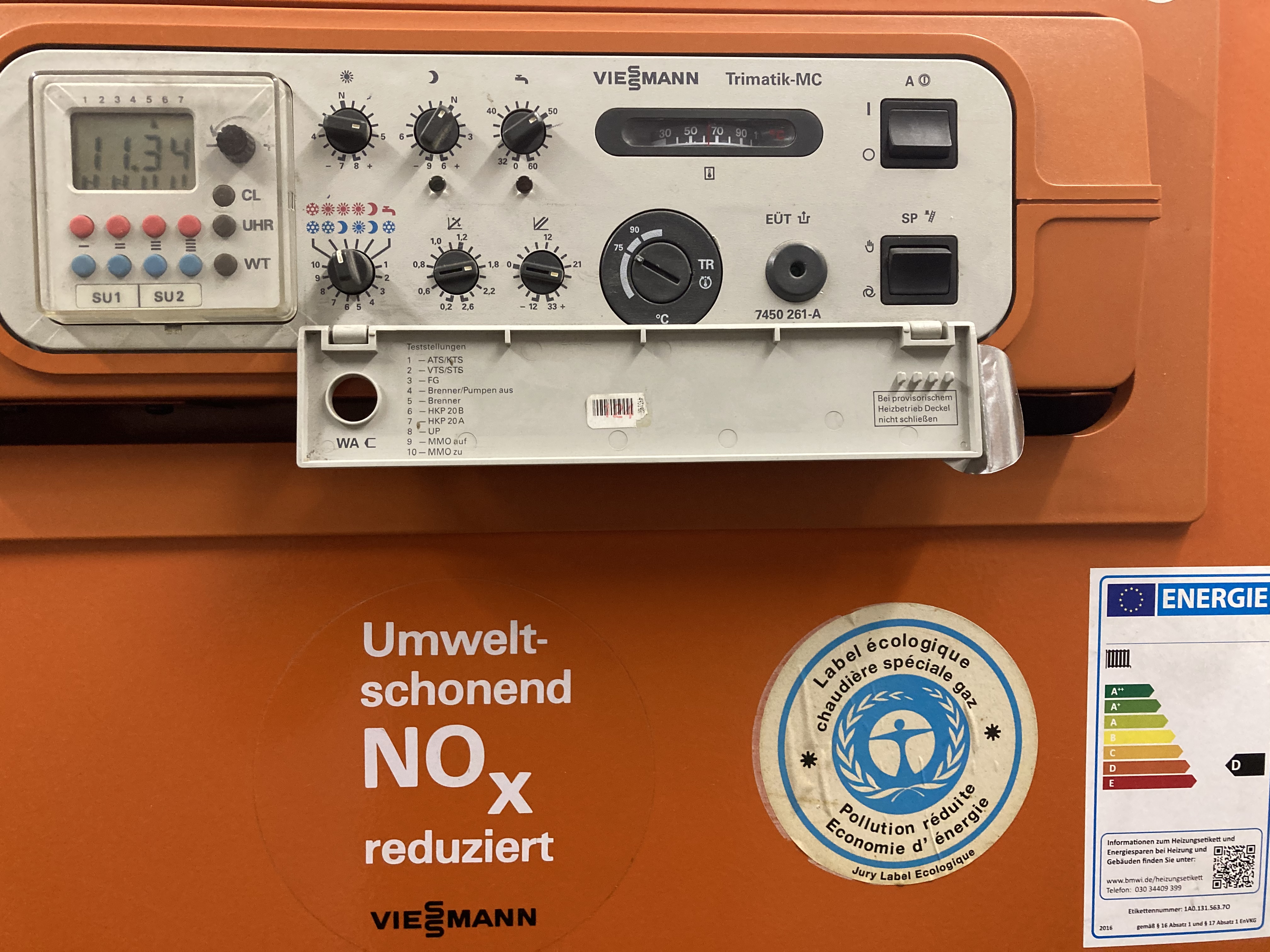

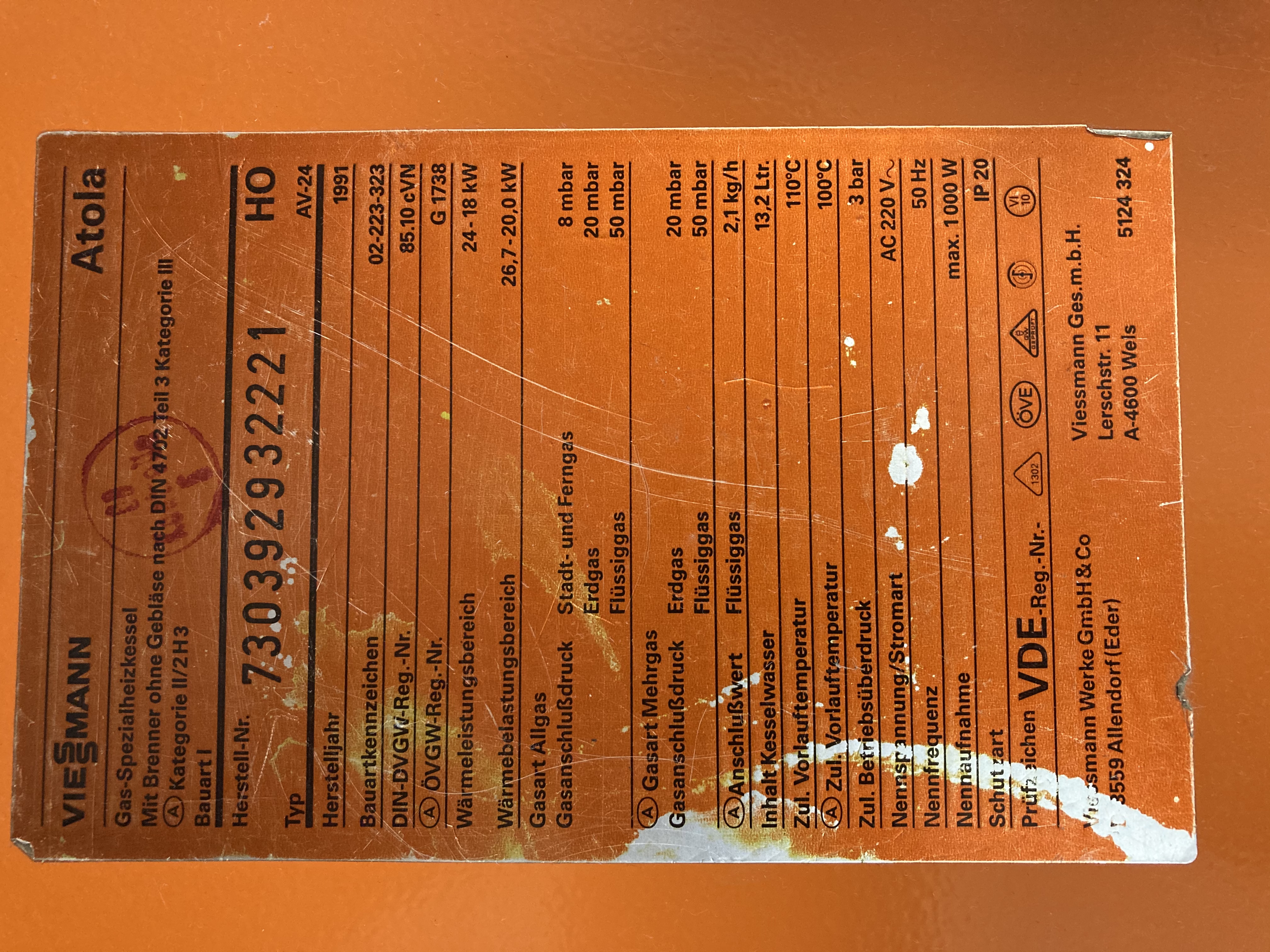

Ich habe einen Atola mit Trimatic MC und Edelstahlboiler aus dem Jahr 1991. Bis vor kurzem lief die Anlage fehlerlos einwandfrei. Seit einiger Zeit springt sie manchmal nicht mehr an und die Kesseltemperarur sinkt bis auf 30 Grad. Wenn ich den Schornsteinfeger-Schalter betätige, springt sie an und läuft beim Wiederausschalten des Schalters weiter wie gewollt. Manchmal springt sie auch an, gleich wieder aus und wieder an.
Wäre sehr dankbar für Hilfe.
Ich habe eigentlich noch nicht vor, eine neue Heizung einzubauen.

Danke Benjamin, ich habe das von dir Vorgeschlagene gemacht, aber es ist alles unverändert geblieben.
Mit einer neuen Anlage kann ich mich nur schlecht anfreunden, da ich schon 77 Jahre bin und unser Haus sowieso „unter den Hammer“ kommt. Da würde ich sehr gern versuchen, noch hinzukommen. 😢 Eine erneuerte Trimatic MC könnte ich ja auch von „Heinz24.de“ für 499€ bekommen. Könntest du da zuraten oder gibt es noch andere Möglichkeiten einer Reparatur/Überprüfung? Die von Dir beschriebene Vitotronic kostet ja mind. das Doppelte und wäre die problemlos auszutauschen?
