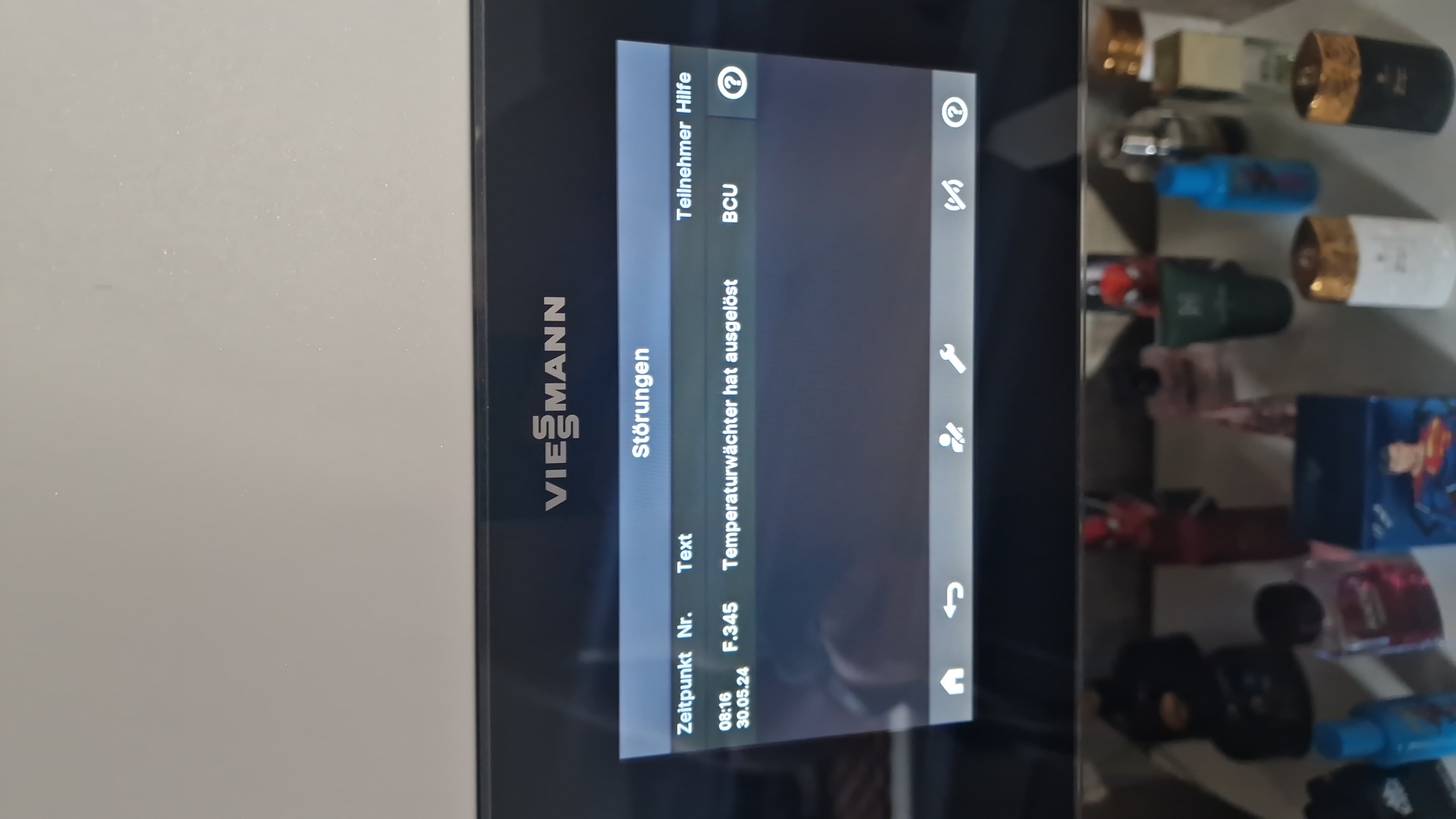

Ich habe eine Vitodens 222-W seit letztem Jahr Juli. Sie lief die ganze Zeit ganz normal.
Heute morgen war auf einmal ei Fehler.
F.345 Temperaturwächter hat ausgelöst. Was kann das sein ?
Vielen Dank für eure Hilfe.
Störungscode F.345
Störungsursache:
Temperaturwächter hat ausgelöst (ich schätze bei 91°C). Siehe Technische Daten des Wärmeerzeugers.
Maßnahmen:
■ Für ausreichende Wärmeabnahme sorgen.
■ Füllstand der Heizungsanlage prüfen.
■ Vordruck im MAG prüfen. An erforderlichen Anlagendruck anpassen.
■ Prüfen, ob ausreichender Volumenstrom vorliegt (Volumenstromsensor und Pumpe).
■ Funktion 3-Wege-Umschaltventil im Aktorentest prüfen. Anlage entlüften.
Falls der Fehler während der Trinkwassererwärmung auftritt: Speicherwassererwärmer oder Plattenwärmetauscher auf Verschmutzung und Verkalkung prüfen.
Ich würde zuerst mal den Anlagendruck überprüfen. Welcher Druck herrscht im Heizkreis?
Wurde beim Einbau der neuen Heizung ausreichend entlüftet und ein neues externes Membranausdehnungsgefäß (MAG) eingebaut? Oder wurde das alte weiterverwendet, das jetzt den Geist aufgibt?
