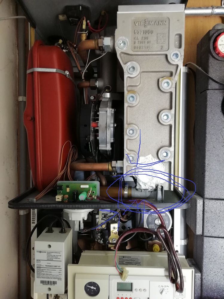

ich besitze eine Viessmann-Gasheizung und habe ein kleines Problem: Es tritt Kondenswasser aus einem Kunststoffrohr aus, dessen genaue Bezeichnung mir nicht bekannt ist. Könnt ihr mir bitte dabei helfen, dieses Teil zu identifizieren oder mir mitteilen, wo ich es finden kann? Auf den beigefügten Fotos könnt ihr sehen, um welches Teil es sich handelt.
Hallo @MrMustermann
Ersatzteile am Link, vermutlich für Position 080.
https://www.viessmann.com/etapp/parts/de/0500/7144352/spare_parts
