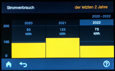

das hier sind die (errechneten!) Werte aus dem Energiecockpit meiner 300-W B3HB 2017 mit nur einem Heizkreis ohne Mischer etc, im Sommer 'nur Warmwasser'
(Gasverbrauch 2021 war auch merklich höher als 2020 - sprich 2021 mehr geheizt)
