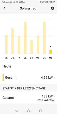

Hallo,mein Solarertrag zeigt nur noch den Tagesertrag an, Wochen und Monat und Jahresertrag nicht mehr funktionierte vorher alles, es war von jetzt auf gleich weg, die App funktioniert einwandfrei was kann man noch tun.
Auf dem Screenshot kann ich leider nicht erkennen, ob irgendwelche Daten von Wochen, Monaten oder Jahren fehlen.
Die ViCare bzw. der Server zeichnet die Daten nicht auf, die werden von der Solarregelung gemeldet.
Wenn diese beispielsweise mal zurückgesetzt wurde, werden die Daten nicht mehr angezeigt, für die vergangenen Wochen, Monate oder Jahre.

Könntest du bitte mal einen aktuellen Screenshot deiner Ansicht posten?
Es steht auch eine Wartung an, hast du das bereits gesehen?
 Ja das habe ich.
