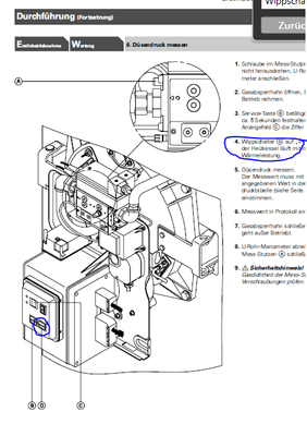

Vielen Dank für die schnelle Rückmeldung. Können Sie mir noch was zur Funktion des Wippschalters D sagen (siehe Bild)?
Gibt es eine Standardeinstellung?
Jürgen
Hat bedeutung nur im "Service Modus" wann soll ich min./max Leistung einschalten
