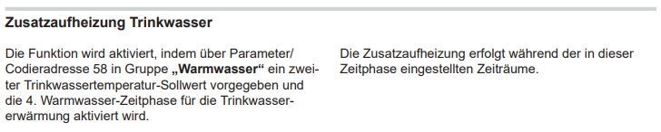

Das Legionellen-Programm bzw die zusätzliche Trinkwasseraufheizung kann nicht über die ViCare App und auch nicht direkt über das Endbenutzer Menü der Anlage eingestellt werden.
Die entsprechenden Einstellungen werden vom Fachbetrieb in der Codierebene der Anlage vorgenommen.
