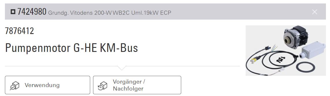

hatte  jetzt erst Zeit zum antworten - viel zu tun. Sorry! Bitte schaue Dir die Bilder an.
Bildschirmfotos aus ETK. Damit müsste Dir auch auffallen das dort bei Vorgänger Deine jetzige varbaute Pumpe aufgeführt wird. Falls du es immer noch nicht glaubst, frage in Deiner
ortsansässigen Viessmann Filiale. Schönes WE !!
Gruß picturenary
Nz
Vielen Lieben Dank für die ausführliche Antwort und Informationen zu meinem Problem.
Werde mich nach ausgeführter Reparatur noch mal melden.

Hallo picturenary,
Schande über mein Haupt, habe ich total vergessen in der Hektik.
Habe die Pumpe getauscht und siehe da es läuft alles so wie es soll.
Keine Störungsanzeigen mehr und eine sehr ruhig laufende Heizung.
Vielen Lieben Dank nochmal für Deine Hilfe👍
